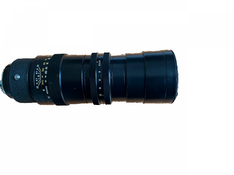

Bonjour, si je puis me permettre :
M11 + bague L39/M + Visoflex 1 (ou tube TZFOO) + Telyt DIRECT
OU
M11 + bague L39/M + Visoflex 2 A VIS + OUBIO + Telyt
OU
M11 + Visoflex 2 M + OUBIO + Telyt
Je crois que je m'ai pas gourré.
Messages : 12065
c'est pas le + judicieux car la visoflex I pour boîtier vissant risque + de vignetter qu'une visoflex I en monture boîtier M avec une si longue focale
mcintosh a écrit :
OU
OU
NON car le bras de la visoflex 2 pour vissant n'est pas le même que pour les boîtiers M. De +, la visoflex II est moins pratique à utiliser que la visoflex III avec un boîtier à posemètre intégré.
