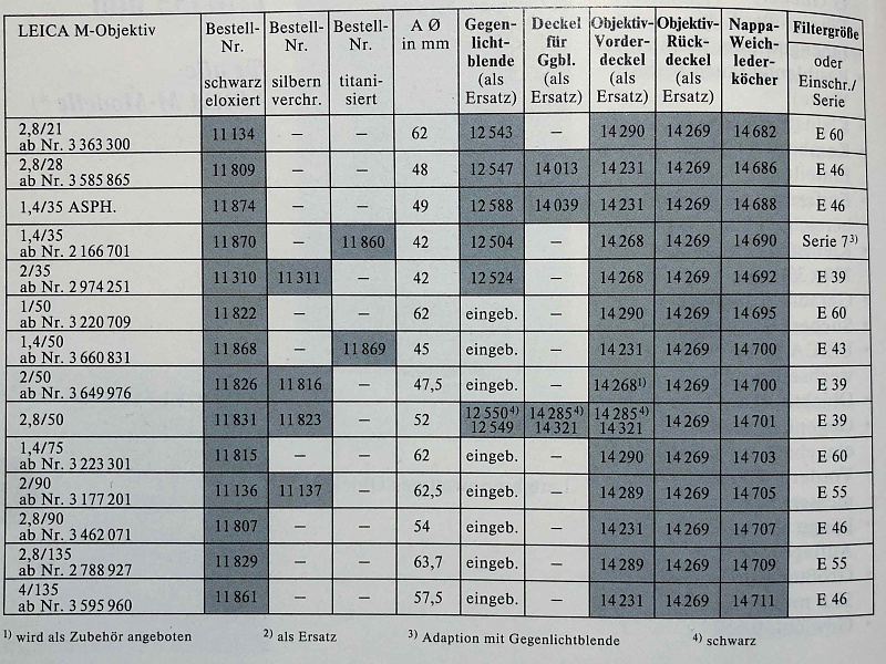

Vous devriez trouver les références ci-dessous: Etui en cuir = Nappa-Weichlederköcher |
"+1" de la part de : lepetitpiero |
| lepetitpiero |
Membre des Amis Messages : 685Depuis le 26 août 2008 Drôme |
Top ce document Leica M6 - M10 - M10M - SL2-S // Voigtlander 15mm f/4,5 - Zeiss 25mm f/2,8 - Leica 35mm f/2 - Zeiss 50mm f/1,5 - Leica 90mm f/2,8 |
