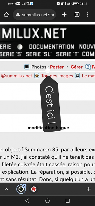

Pour insérer une image, d'abord la poster ( Poster en rouge, en haut de cette page),
ensuite "insérer photos" (un bouton à gauche).
