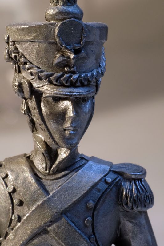

    Essai soufflet + bague 16558 + tête Elmar 135 f:4
Messages : 701
Depuis le 27 oct 2014
Val d'Oise
:iboitier: FUJIFILM X-T20
Voici mon premier essai de proxiphotographie avec soufflet. Le sujet n'est ni passionnant ni particulièrement esthétique, mais a l'avantage de ne pas bouger.
J'utilise un appareil APS-C Fujifilm X-T20, sur lequel sont successivement montés :
- un adaptateur objectifs M vers monture Fuji X ;
- une Visoflex III avec viseur 90° ;
- un soufflet II ;
- une bague 16558 ;
- une bague 16472 ;
- une tête d'objectif Elmar 135 f:4.
L'ensemble est monté sur un pied fixé au soufflet.
Le sujet est photographié avec le plus grand rapport de grandissement possible (extension maximale du soufflet), à f:16. En hauteur, la dimension du capteur APS-C est de 24 cm et celle du sujet photographié est de 36 cm dans le champ vertical. Le rapport de grandissement est donc - si j'ai bien compris - de 1:1,5, soit environ 0,7.
L'intérêt du 135 pour une prise de vue à 1:1,5 est de pouvoir positionner l'avant du dispositif à une cinquantaine de centimètres de l'objet, ce qui laisse de la place pour l'éclairage. En revanche, on n'atteint pas le rapport 1:1, seuil de la macrophotographie. Autre problème : l'image apparaissant dans le viseur est celle qui apparaîtrait sur un capteur ou un film de 24x36, embrassant un champ plus étendu que celle "vue" par l'APS-C. Il faut donc faire le point et le cadrage sur l'écran de l'appareil, ou faire le point sur le dépoli de la Visoflex et cadrer sur l'écran.
Du moins, ce sont mes conclusions de néophyte...
