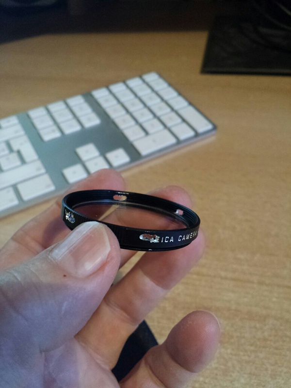

Je peux breveter mon idée : elle marche !
2 petites précisions :
- il faut faire quatre encoches car cela coince mieux le filtre.
- en faisant les trous (évidemment par l'extérieur du filtre) : il ne faut pas que la mèche traverse trop en profondeur car le verre du filtre est très proche et cela peut le rayer (c'est ce que j'ai fait malheureusement, donc mon filtre est fichu sauf pour faire des effets !!! :non: )
