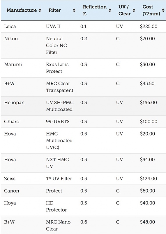

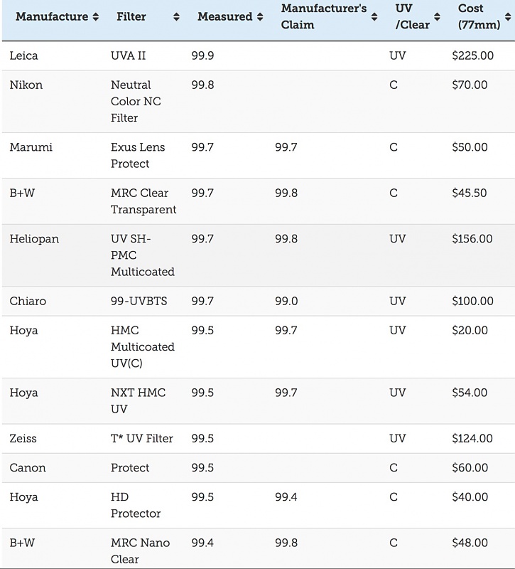

Philippe a écrit :
Doit-on impérativement utiliser des filtres UVA de marque Leica pour protéger nos objectifs ?
Je suis soucieux de préserver leur qualité optique. Quels sont vos conseils ?
Quid des filtres UVa II de la marque à la pastille rouge...
Peu importe qui les fabrique pour Leica (Hoya, B+W, Heliopan, etc.) ou qu'ils coûtent la peau des fesses, d'après ce test de LensRentals, ils sont manifestement bien meilleurs que ceux de la concurrence :
Transition
Reflection
