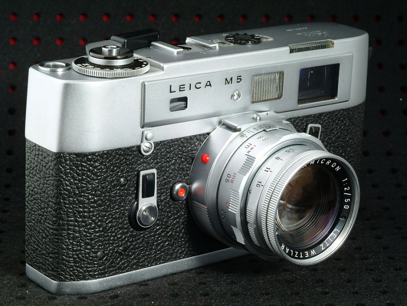

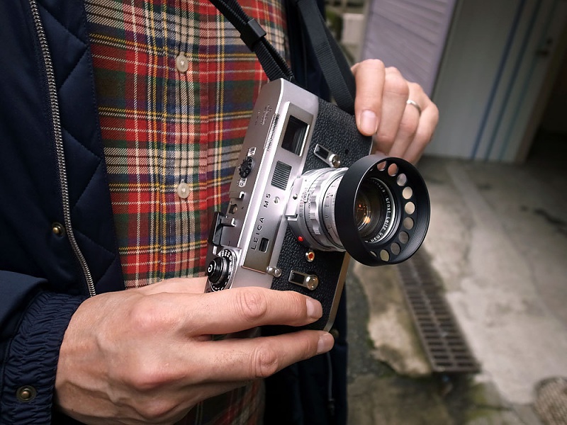

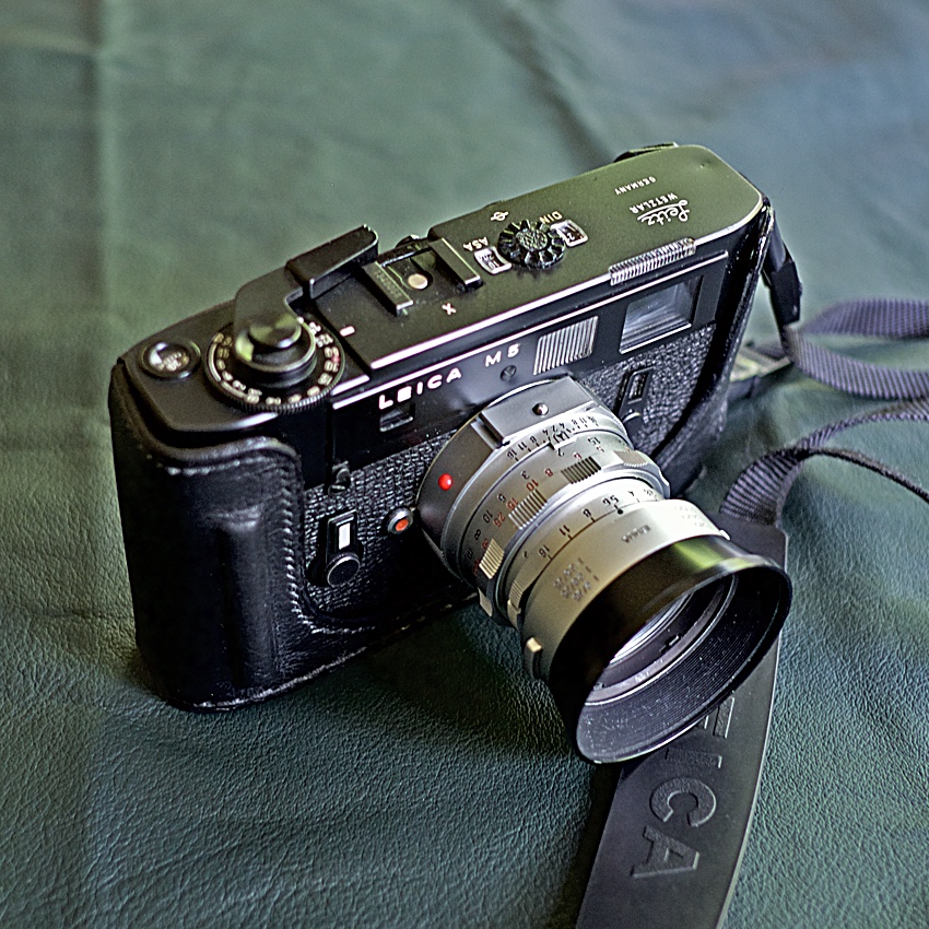

A priori, si on en croit ces photos trouvées sur la toile, ce doit être possible...
