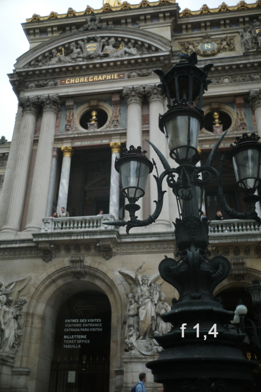

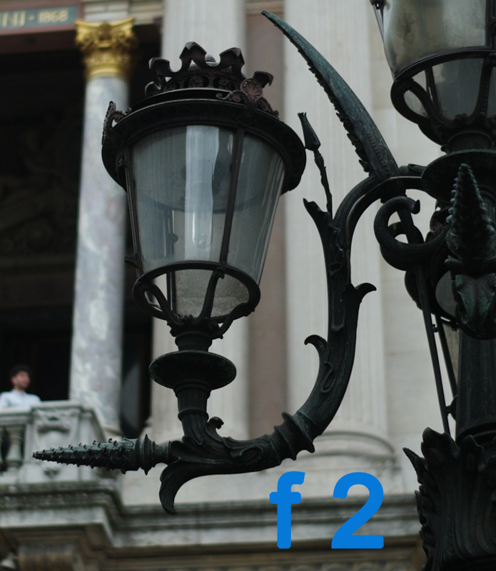

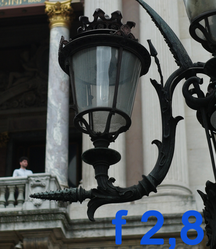

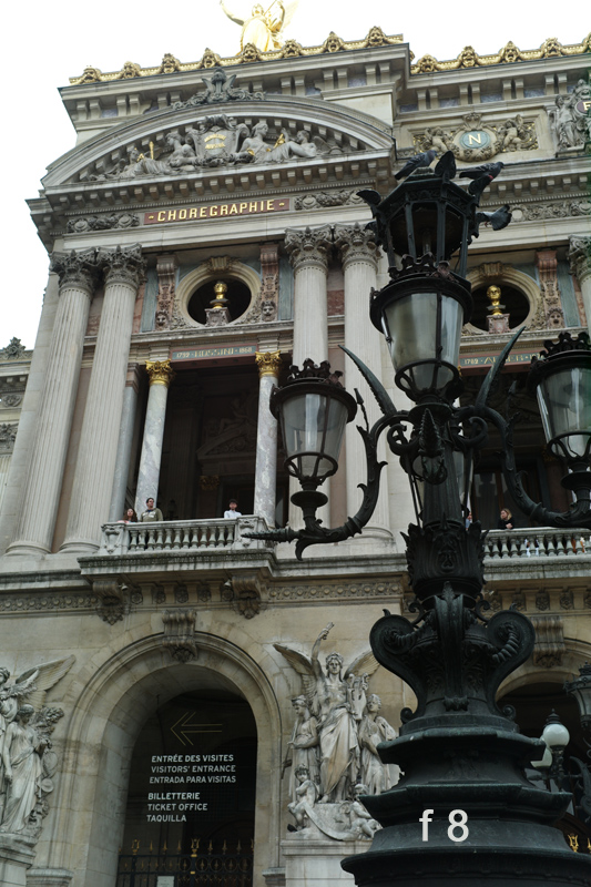

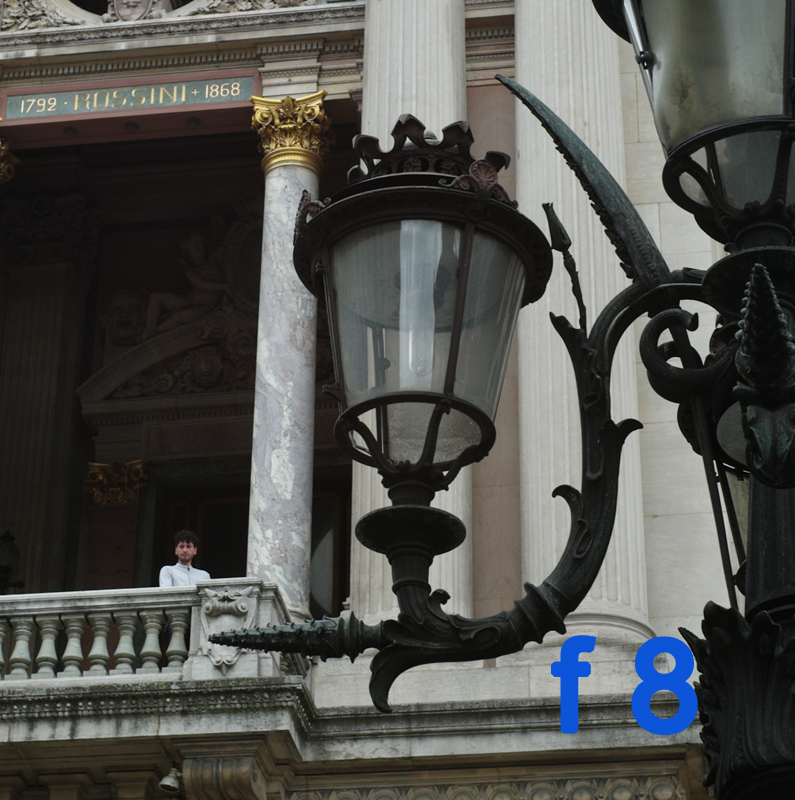

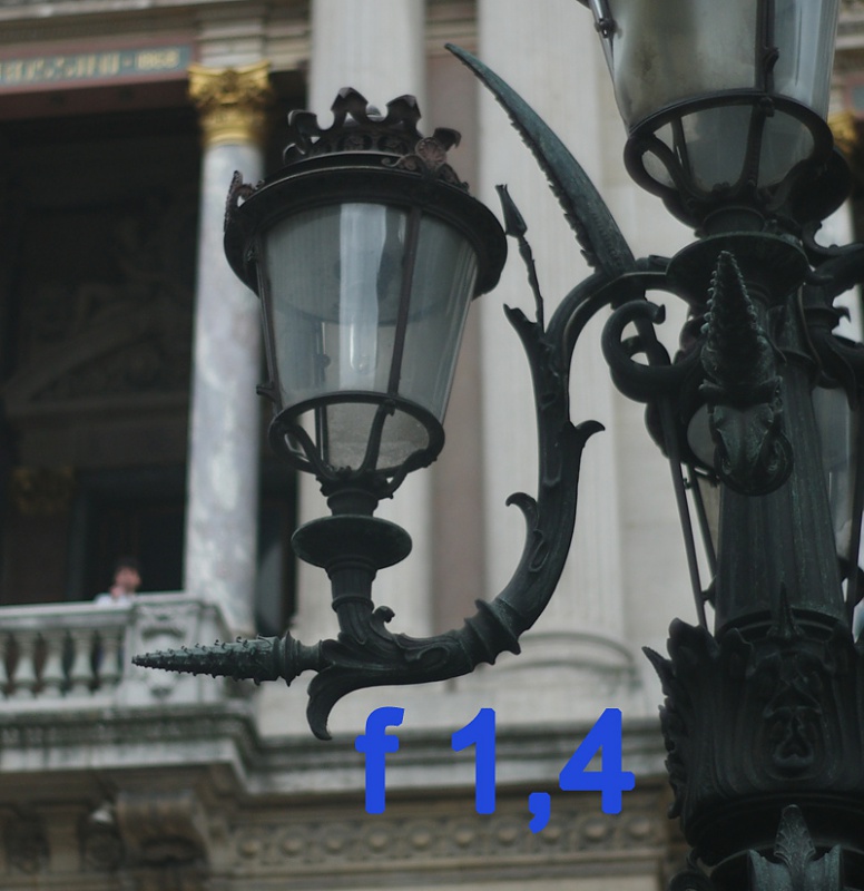

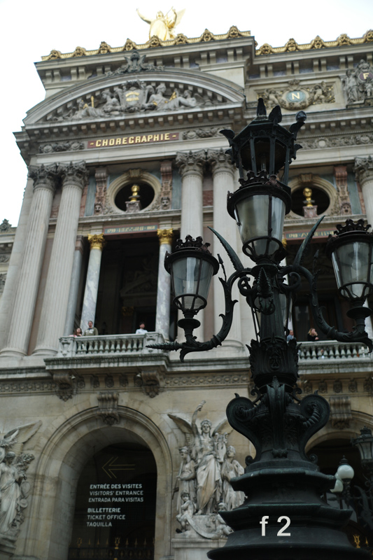

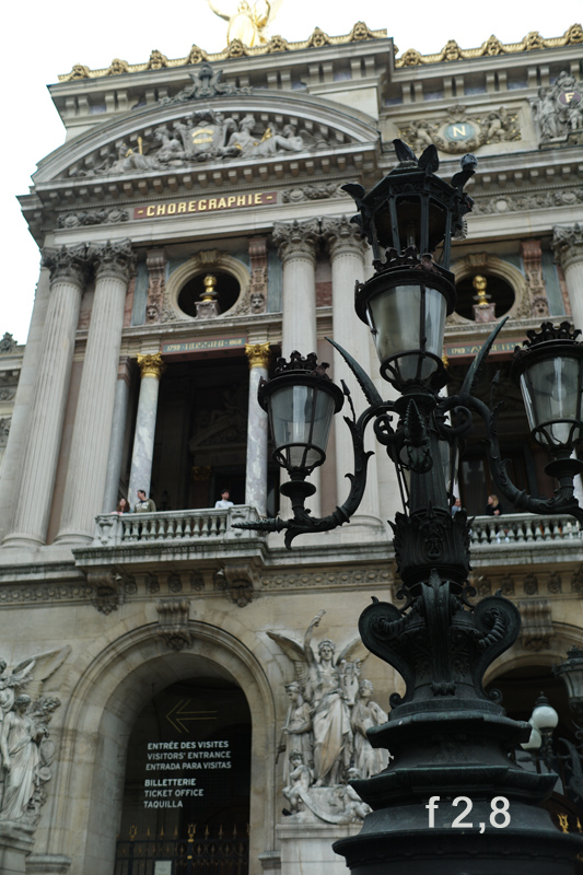

Tout à fait d'accord avec Arnaud, c'est un summicron IV avec "overdrive", leurs formules optiques paraissent très voisines. J'avais comparé le mien (Canada de 1974) avec un cron asph : pas de différence notable au centre à f2 et f2,8 ; en revanche bords moins piqué que l'asph. Cela s'équilibre à f4.
A PO, les images sont un peu "nimbées" et peu contrastées mais cependant, j'ai été surpris par la bonne définition. Il y a en fait beaucoup de détails, que l'on peut si l'on veut faire ressortir en accentuant.
A f2 c'est très bon avec un contraste bien supérieur, à 2,8 c'est excellent.
Il y a pas mal d'exemples dans ce fil, viewtopic.php?f=6&t=74259 même si le plus souvent en argentique
Ci joint une image test au M9 à f1,4-2-2,8 et 8, brutes de Jpeg donc sans accentuation supplémentaire + crop de la zone centrale. Si vous voulez des DNG, je peux vous en envoyer quelques uns.
