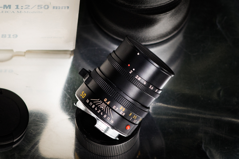

dans le but de développer de nouveaux types de modifications sur Leitz M, j'ouvre ce fil concernant vos avis et remarques concernant vos usages des optiques M.
Quels seraient vos souhaits concernant les objectifs existants en terme d'ergonomie ou de fonctionnalité (on parle bien ergonomie et limitations mécaniques sur les modèles standards).
Je pose quelques exemples pour expliquer:

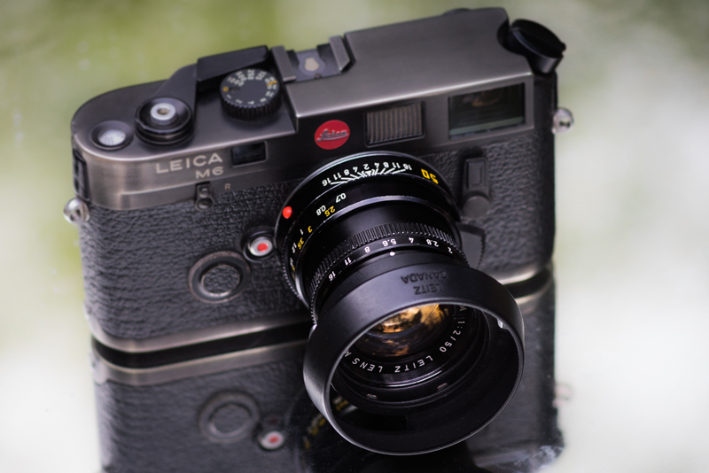

Summicron-M 50 v4
Simple modification de mise au point rapprochée
Summicron-M 50 v5
Le souhait ici était de pallier à 3 absences: le verrouillage du pare-soleil, un ergot de mise au point Leitz vissé, une mise au point minimale en deçà de la norme "0.70m"
Summilux-M 50 v2
Le souhait ici était de descendre la mise au point aux alentours de 0.6/0.7m et de poser un ergot Leitz

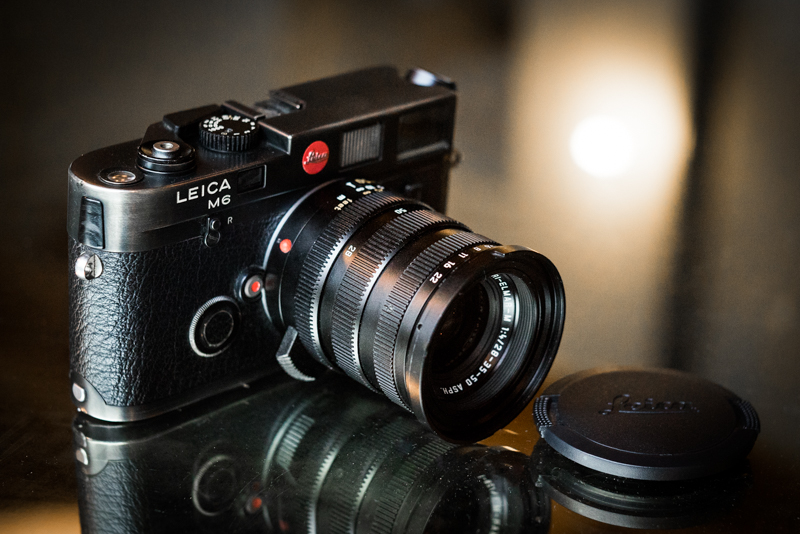

Tri-Elmar 28-35-50 v1
Le souhait (de Louphy) était de poser un ergot Leitz vissé pour un accès et une mise au point plus rapide et instinctive,
et dans un second temps (en cours de réalisation) de remplacer la partie porte-fitre/pare-soleil par une plus fine ainsi qu'un pare-soleil spécifique amovible qui soit moins présent dans le viseur.

Peut-être qu'une solution définitive est bienvenue quand on palie une lacune (ex summicron v5 avec son pare-soleil baladeur et l'absence d'ergot).

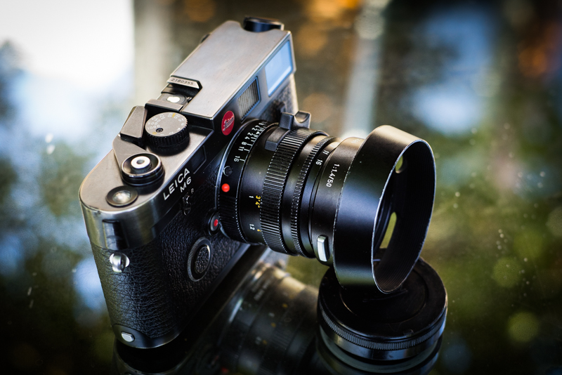

Louphy
    Tri Elmar version Blue_lobster...
Messages : 690
Depuis le 23 avr 2014
Bonjour à tous,
Un petit retour sur un objectif confié à Blue_lobster - allias Bertrand - pour modification.
Il s’agit d’un Tri Elmar 28/35/50 V1 qui équipe mon M8 avec bonheur car, avec le rapport de capteur, cet objectif superlatif couvre parfaitement mes focales de prédilection à savoir 35, 50 et accessoirement 65mm.
Mais il présente pour moi de 2 inconvénients :
- des bagues de MAP et de changement de focale contigües et sans distinction possible du bout des doigts car elles sont strictement identiques. Or il m’arrivait fréquemment de devoir tâtonner pour trouver la bague de MAP et parfois même de tourner par méprise celle des focales en croyant faire la mise au point ! Rageant ….
- et une couronne avant très épaisse qui accentue la présence de l’objectif dans le viseur (sans parler du Pare-soleil dédié qui ajoute encore de l’épaisseur).
J’ai donc confié cet objectif à Blue_lobster et il m’est revenu il y a quelques jours avec un magnifique ergot Leitz qui me permet enfin de faire la MAP sans risque de confusion avec celle de changement de focale. Un vrai confort … sans parler du gain en rapidité et précision.
Quand à la modification de la couronne avant et la conception d’un pare soleil plus discret, le projet est finalisé mais - et j’écris sous le contrôle de Blue_lobster - se heurte pour l’instant à un problème d’usinage des pièces. Mais ce n’est que partie remise…
En tous les cas, je tiens à remercier Blue Lobster qui n’a pas hésité (mais le garçon est joueur :applaudir: ) à relever le défis et à s’attaquer - avec brio - à cet objectif mythique et mécaniquement fort complexe.

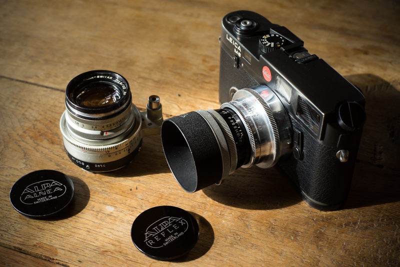

Salut Philippe, merci de ton retour :content:
Oui, pour finaliser l'objo il me manque malheureusement une fraise cylindrique de 1.5mm avec une pastille abrasive diamant à gros grain à l'avant (partie latérale sans charge abrasive). Si quelqu'un a des pistes je suis preneur (suis habituellement équipé de fraises Diama, Komet, Maillefer,...).
Le but est de remplacer toute la couronne (et le pare-soleil) par une pièce accueillant un 12586 modifié en "réversible" (un côté 35/50 et un côté 28).
on finalisera dès que j'ai la pièce :wink:
P.S: Tri-Elmar: je déconseille franchement tout démontage "maison", sous peine de facture de remontage/calage salée.
Hors-sujet, pour le plaisir :cool:
sur le M6; une commande de modif définitive en Leica M39 que je finalise ce week-end en face de celle que je m'étais montée en 2014...
(ces merveilles optiques sont des Kern Switar Apo 50mm f/1.8 v1 (M6) et v2)
