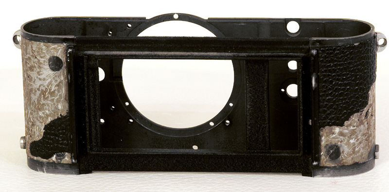

La vulcanite c'est sympa parce que c'est fait avec du pneu. Mais quand ça part en miettes c'est moyen. Le M-A est supérieur en tout même en prix.
Cela t'est arrivé ?
Cela t'est arrivé ?
Systématiquement.
Peu de trace d'usure et vulcanite pourrie.
C'est aussi pour ça que souvent ils partent en technicolor.

Vulcanite?
la tenue dans le temps est très variable suivant le pH des utilisateurs, mais là on parle d'un problèmes qui se règle pour 10~150 euro suivant que vous le faites vous-même avec des produits Asahi ou par Leica...
