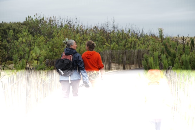

Bonjour à toutes et à tous,
Je suis un tout nouveau possesseur d'un boitier Leica M10 depuis le mois de mai et tout nouveau également dans le monde de la visée télémétrique (que j'aime beaucoup).
Je suis tout nouveau également sur ce forum !
Depuis que j'ai en ma possession ce boitier (acheté d'occasion dans une boutique parisienne), il arrive parfois (peut-être une fois sur cent) qu'il y ait un problème lors de la prise de vue: l'image est coupée en deux sur le milieu (voir exemple): une moitié exposée correctement et l'autre moitié blanche.
J'ai l'impression que cela se produit lorsque la batterie commence à devenir faible (avec parfois le message "bc" qui s'affiche dans le viseur optique.
J'ai contacté Leica France pour connaître l'origine de ce phénomène. Mais apparemment il ne sont pas sûrs de l'origine du problème et ils me proposent de leur envoyer le boitier.
Est-ce que quelqu'un ici a une idée de l'origine de ce phénomène ?
Merci d'avance.

Nulle part dans les notices on ne parle de "bc" dans le viseur, on y voit "5d" ou "Full" mais pas de "bc" qui pourrait etre "battery capacity" mais.........
As tu vérifié et reformaté la carte SD ?

Ceci m'est arrivé maintes fois avec les autres M (8/9) avant le M10 qui par précaution des déboires d'avant, je ne l'utilise pas en "limite".
Les situations limites sont les suivantes :
- batterie qui n'a pas "encore" (ou "plus") sa capacité de fournir toute sa puissance : batterie neuve * ou un peu agée ou utilisée jusqu'au bout
- la carte mémoire presque pleine ou trop grande capacité ou trop lente ...
- carte SD non formatée dans le M ou utilisée ensuite prise d'un autre produit pour utiliser sur le M
- les contacts des batteries à nettoyer de temps en temps ( avec du coton-tige par exemple)
* une batterie neuve a besoin de quelques cycles de charges/décharges pour trouver toute sa capacité
durant sa vie l'opération à renouveler de temps en temps pour la garder en forme
"+1" de la part de : JCR28

J'utilise une carte SD Lexar de 16 Go neuve que je formate systématiquement dans le boitier.
Effectivement, il n'est jamais fais mention des lettres bc (battery check) dans la notice.
La boutique m'a proposé lui renvoyer le boitier.

Merci beaucoup pour ce témoignage.
J'utilise une carte Lexar 16 Go que je formate toujours dans le boitier.
Concernant les contacts de batterie, je n'y avais pas du tout pensé, merci pour l'info.
J'ai l'impression que le phénomène se passe vraiment en fin de batterie pour ma part. Mais ça me semble tellement bizarre !
Ce qui est étonnant, c'est que peu de gens connaissent ce problème sur leur boîtier.
As-tu renvoyé tes boîtiers M8/M9 aux SAV concernant ce phénomène sur l'image ?
Et si non, est ce que ce problème s'accentue avec le temps ou bien est-ce que ça reste stable ?
Merci encore

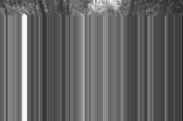

Ah si, une fois l'année dernière avec un Monochrom (1er modèle donc batterie type M8/M9) parce que j'avais
utilisé presque jusqu'à la fin de sa carte SD, mais ensuite tout rentre dans l'ordre avec une nouvelle carte formatée dans le M.

Je crois que cet incident peu fréquent (1/100) ne mérite pas un renvoi du M10 en boutique, sans avoir pris les précautions citées par a.noctlux et observé le phénomène.
Une batterie en deçà de 10% de sa capacité présente une tension et un débit affaiblis qui peuvent nuire à l’écriture ds fichiers sur la carte SD.
Une carte SD surchargée peut aussi présenter des faiblesses........

Je dirais que c'est largement en dessous de 1/100, si on sait ce qu'il faut éviter.
Pour moi, une seule fois dans l'année et encore, je ne sais pas si c'était arrivé les années précédentes.
Voici l'image "enregistrée" par le Monochrom (en exemple) une seule fois en quelques années.

Je vais tenter en effet de suivre cette voie. N'ayant jamais eu ce phénomène avec un reflex, je trouvais cela étrange.
Merci beaucoup.

Effectivement, cela peut faire de drôles d'images!
Merci beaucoup pour ces précieuses infos, je vais plus faire attention à la capacité de batterie et aux contacts, tout en prenant soin de ne pas trop charger la carte.

Pour l'observation du phénomène, je préconiserai de ne pas descendre en dessous de 30% de charge de la batterie et de vider la carte SD remplie à 80%.
Si j'en ai le loisir, je ferai les tests inverses, je vais laisser la batterie descendre à moins de 10%.....
