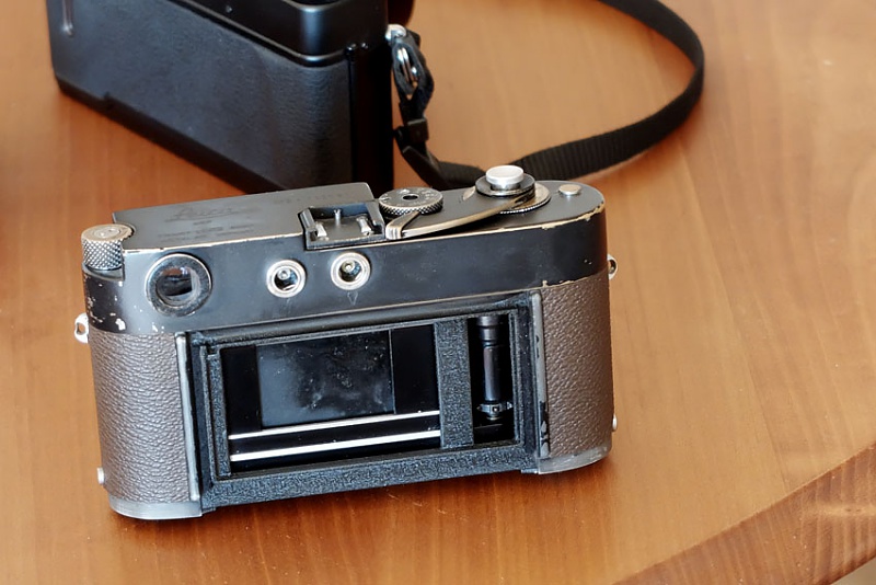

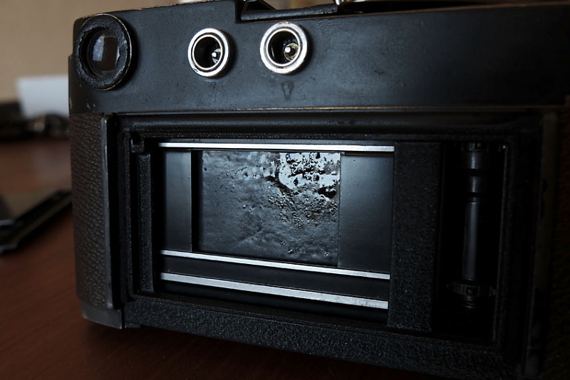

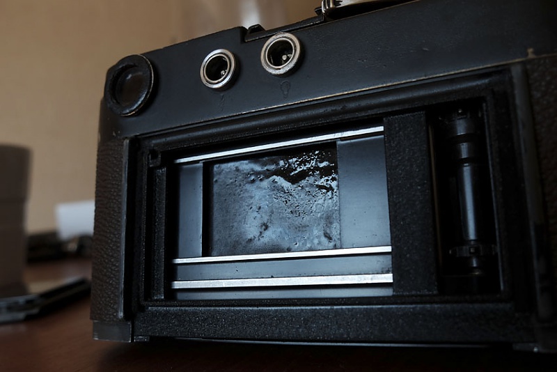

Petite question, j'ai le rideau qui "suinte"..une idée? C'est le rideau au "repos". Quand il est armé où les deux rideaux côté face eux sont nickel par contre.
Ca ne m'empêche pas de faire des photos.

Bonjour Enzo,
Pour répondre à ton MP et à ce fil :
Le rideau est constitué d'une de soie noire recouverte (ici) d'un côté par une couche de caoutchouc que l'on voit sur les photos,
(certains ont une couche de caoutchouc entre deux faces de soie)
Dans le cas de ce rideau le caoutchouc s'est fortement dégradé et devient collant car il a sûrement reçu de l'huile (et ou) du solvant
lors d’une "révision sauvage" :wink:
Un rideau collant va fortement perturber l'obturateur en s'enroulant sur lui même et
certains réparateurs utilisent du pigment noir (qui agit un peu comme du talc) afin d'éviter que le rideau ne colle.
Mais ici et à ce stade de dégradation, il vaudrait mieux envisager de le (ou les) changer un jour,
ou alors éviter de s'en servir au 1/1000 voir au 1/500...
