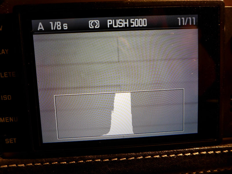

Facile à s'en rendre compte, en numérique.
Photos de mur (ou n'importe quelle surface unie ), à différents ISO, puis étudier l'histogramme.
Si c'est bien "centré au centre" ou plutôt "à gauche" ou "à droite" pour tirer les renseignements.
Si besoin comparer ses mesures (du M-P) avec une cellule " étalonnée connue " sur une surface uniforme.

Fait, sur le plafond de mon bureau, qui ne dois pas être loin du gris neutre.
