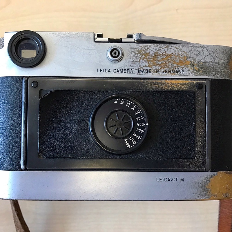

Petite question aux spécialistes... A partir de quel métal est réalisé le dos du Leica MP?
Est-ce du laiton usiné (comme les capots) ou un alliage d''aluminium (comme le corps de l'appareil?)
(J'ai vu un MP noir bien patiné où la couleur laiton apparaissait sous le chrome noir.)

Bizarre... ça m'étonnerait que ce soit du laiton.
Le mien est trop neuf pour que je puisse voir sous la peinture noire.

A priori je penserais aussi que le dos est en aluminium,
mais pour alimenter la question, je joins une photo trouvée sur le net, le MP d'un photographe anglais,
bien usé... et le laiton apparait sous le chrome. (Mais il est possible que ce soit justement
un traitement intermédiaire, justement pour pouvoir chromer la pièce.)

Faut y aller pour marquer un boitier à ce point !!! :choque:

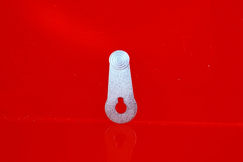

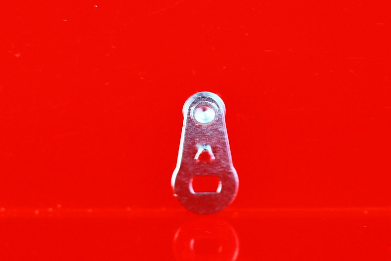

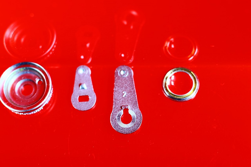

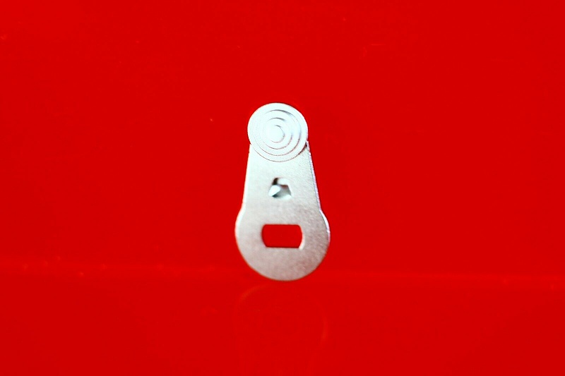

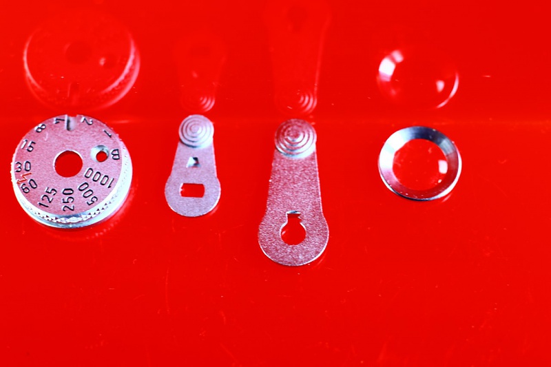

Bonjour à tous !
Je cherche a remplacer des pieces de mon M4, les leviers du retardateur et du sélecteur du viseur (pour des M3-M2), et le bouton de selection de vitesse. J'aimerai faire peindre mon M4 en noir, du coup je cherche ces pièces en laiton.
j'ai trouvé ces pièces de remplacement, pourriez-vous me confirmer qu'elles sont bien en laiton chromé et compatibles avec le M4 ? Aussi, je ne connais pas l'origine du sélecteur de vitesse. Il ne ressemble pas exactement à celui du M3, ni exactement au M2, ni de mon M4 (l'eclair est différent...). Je sais que le M4 peut avoir un selecteur laiton ou alu, c'est pour ça que je cherche à le remplacer.
Je pense que les leviers sont en laiton, il sont de type M2-M3, à moins qu'il y ait des variantes ou des contrefaçons...
Merci d'avance pour vôtre aide ! Place aux photos des pièces :

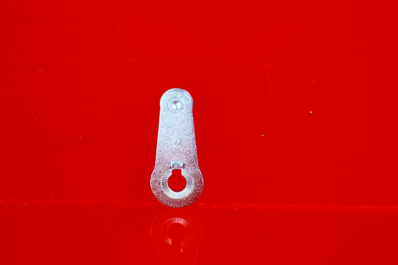

Bonjour Datachrome,
ayant depuis un certain temps ces même leviers, j'ai quelques idées.
Sans certitude, je "sens" que c'est en laiton, vu les densités très peu semblables à de l'alu.
Pour en être certain, deux méthodes possibles :
a - un petit coup de lime pour voir si c'est couleur laiton en dessous du chromage
b - déterminer les densités si proche du laiton ( 8,73 g/cm³) ou alu (2,7g/cm³)
ceux que j'ai sont "authentiques de M2"
votre grand levier semble bien d'origine avec un "2" gravé comme le mien
le mien pèse 1,49g
petit levier pèse 81mg
je n'ai pas de bouton de vitesse à ma disposition, donc pas de commentaire valide.

a.noctilux, pourriez-vous me dire si vos leviers sont magnétiques? Il suffit juste de tester avec un aimant.
Messages : 10588
Un peu magnétique...
Avec mon aimant le plus puissant, aucun levier ne reste collé à l'aimant qui les attire faiblement.

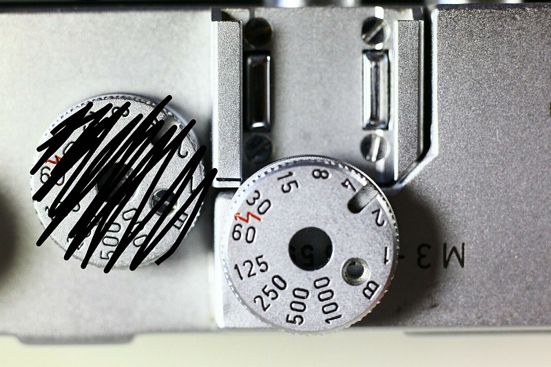

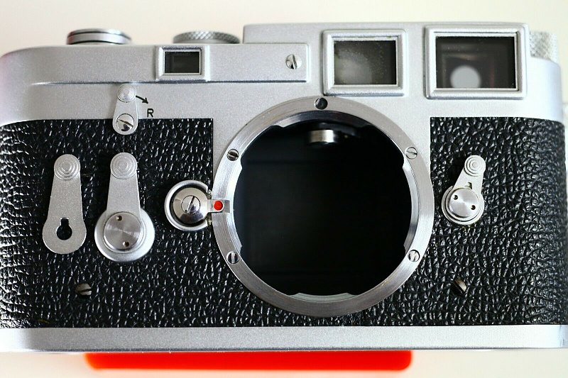

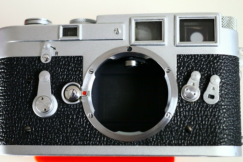

Messages : 8044
Rien n'est censé être magnétique dans ces éléments (ni le zinc d'ailleurs, puisqu'il me semble qu'il n'y a pas de semelles de M en alu: c'est laiton ou zinc)
Pour avoir eu ces appareils en black paint très laitonné, j'offre une réponse: à moins que tous les M3/2 n'aient pas tous les mêmes éléments, tout cela est en laiton, comme vous pouvez le constater ici:
©Herbert List
de même, du reste, pour les leviers originaux du M4, que vous pourriez garder.
©Jo Geier

oui les M2-M3 sont en laiton, je n'ai pas connaissance d'autres materiaux pour ces 2 modèles. C'est pourquoi je pense que les leviers sont en laiton. Je n'aime pas le look des leviers M4, d'où le remplacement.
En revanche le M4 a des pièces en alu sur certains modèles. Il semblerai en tout cas.
Comme visible ici : https://live.staticflickr.com/65535/502 ... 5962_k.jpg
ou ici : https://live.staticflickr.com/65535/502 ... 62bc_h.jpg
on voit bien que le bord du selecteur de vitesse est argent et pas jaune sur ces photos.
on dirait que le sélecteur de vitesse est en alu anodisé noir ou en laiton chromé argent puis peint en noir, ou tout simplement alu peint!
La manivelle a aussi plusieurs versions alu, alu partiel, ou laiton. La mienne est 100% alu.
