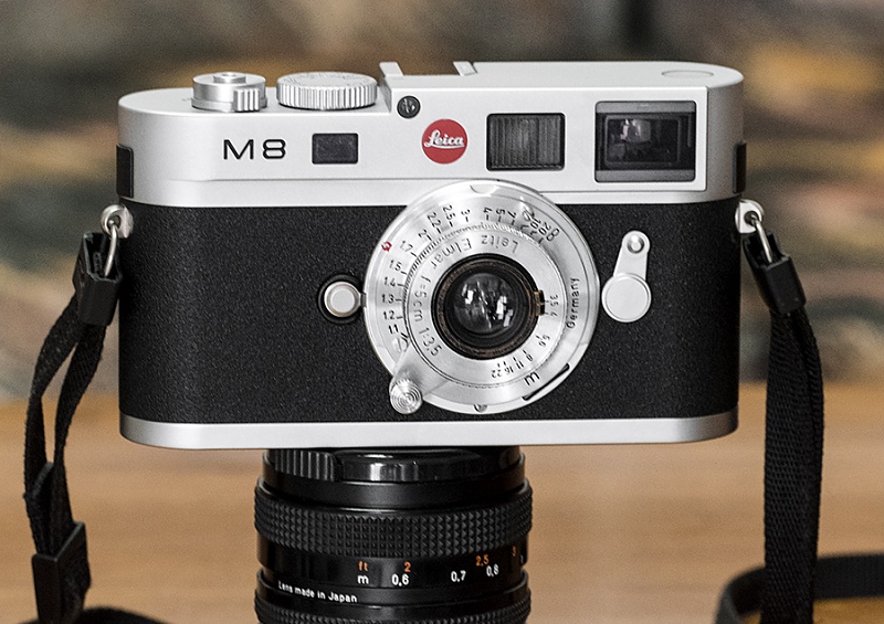

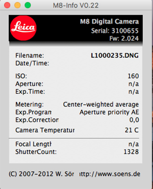

Mon m8 a un numéro 3100xxx. et est l'année 2006.
Selon le programme M8-info. n'a que 1 334 expositions.
ss
:iboitier: LEICA V-LUX (Typ 114)
Cela semble très peu. Peut-il être réel?

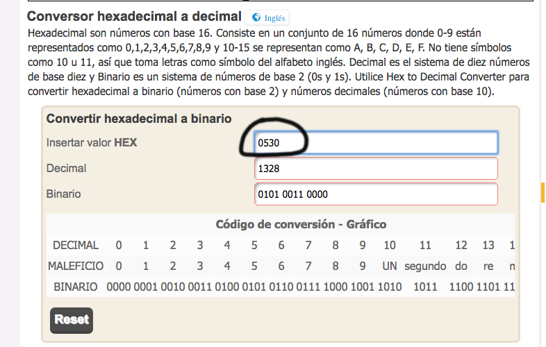

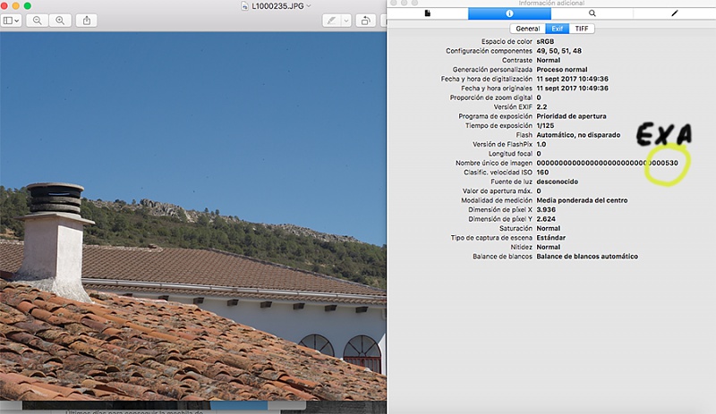

EXIF:
M8 de l'année 2006, seulement 1 320 pulsations semblent très peu.
