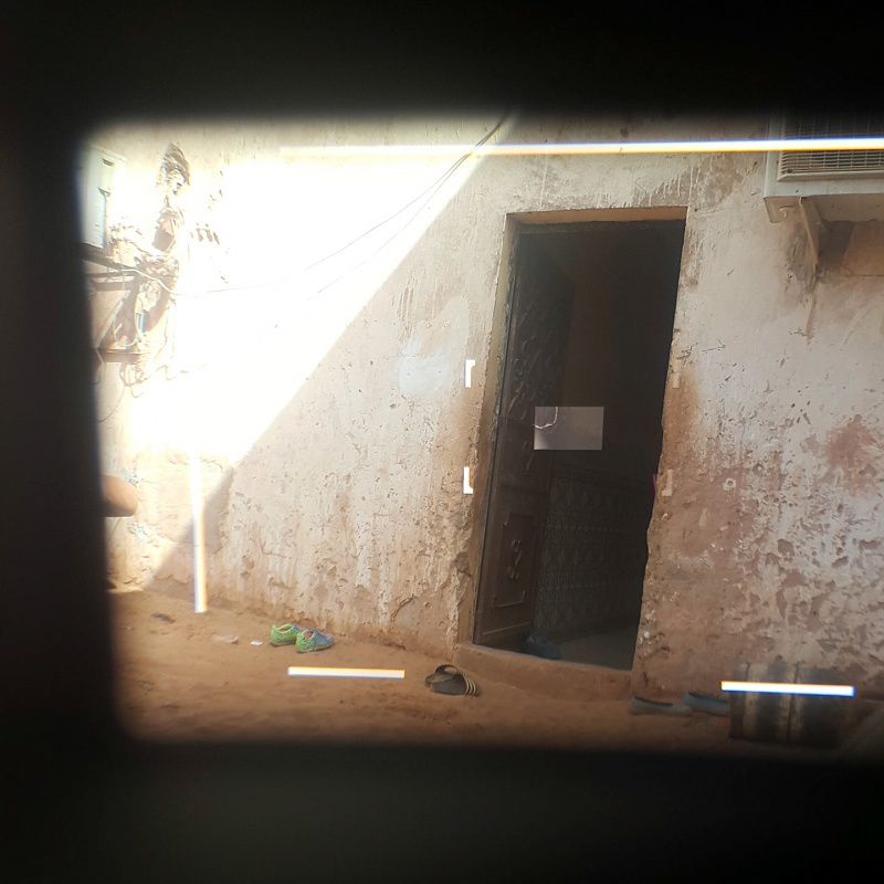

Bonjour à tous,
Etant en reportage dans le sahara je viens de voir un defaut apparaitre dans le telemetre de monM6. Jevais essayer de mettre une photo. Est ce que cela vous dit quelque chose? Je fais court car je suis collé à un wifi les pieds dans le sable
Comme on voit un peu il y a une rayure dans le rectangle de visée... c est grave docteurs ?
Merci
Gregory

Bonjour Grégory.
J'ai eu quelque chose de similaire: une poussière sur le miroir du télémètre. Ce n'est pas grave, ça n'empêche pas de faire la mise au point. C'est juste un peu énervant.
A faire nettoyer à l'occasion.
Photo Suffren m'a fait ça très bien sur mon M6 à l'occasion d'un nettoyage des cadres qui ne coulissaient plus.
Cordialement.
Patrick

Bonjour et merci, je suis plus serein d un coup....

Oui c est sur mais comme ça ressemblait à une rayure ou un eclat je m inquietais... j avais peur que la grande chaleur ici n ai decollé quelque chose.

Et en tout cas, étant en train de développer et scanner mes pellicules depuis mon retour, je ne vois, effectivement, aucun problème de mise au point à cause de cette trace sur le télémètre :)
Merci pour votre reactivté!
ça peut être en effet un léger décollement du prisme (en deux parties collées) du télémètre. Je souhaite me tromper car la réparation va coûter plusieurs chameaux... :wink:
J'espère aussi que vous vous trompez ! merci
