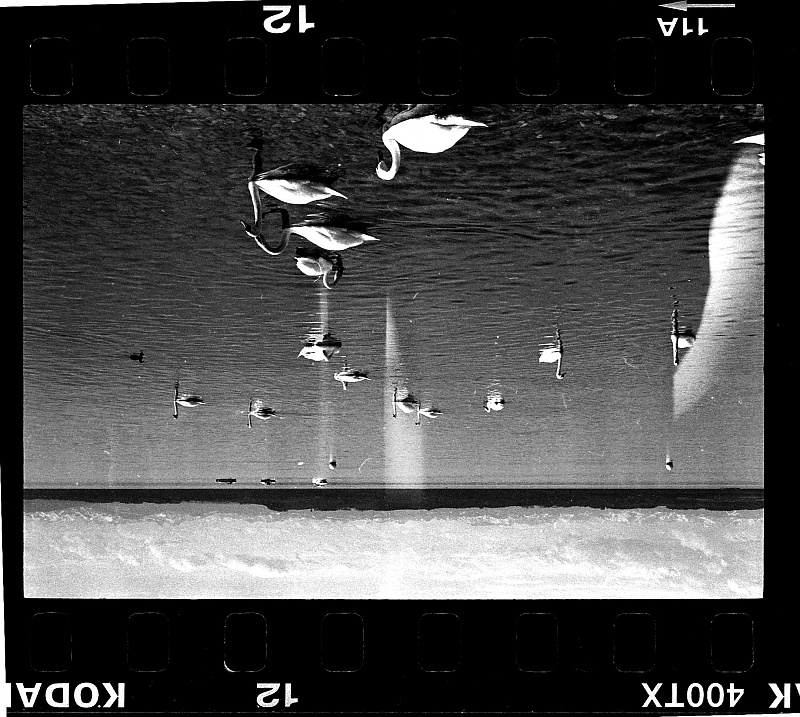

Des marques blanches (ou lumineuses) apparaissent de plus en plus souvent sur mes films N&B.
scan brut

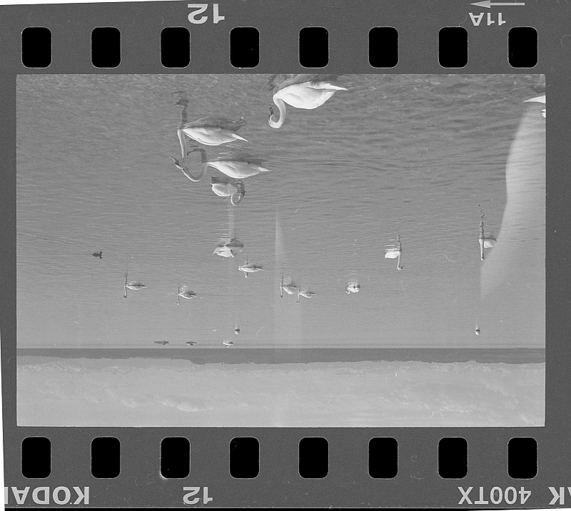

scan contrasté pour mieux voir les marques
Les marques sont : de forme toujours identique, plus ou moins bien contrastées, débordent parfois entre 2 photos, peuvent apparaître sur une série de photos prises à la suite dans les même conditions, apparaissent donc de manière aléatoire mais de plus en plus fréquentes.

Il est possible que ce soit dû au fait que les rideaux ne se recouvrent pas totalement lorsque, arrivé au bout du film, le dernier armement n'est pas complet. Ces marques se forment alors lors du rembobinage, s'il y a des à-coups dans le rythme de rembobinage - en d'autres termes, chaque fois que la vitesse de rembobinage est suffisamment faible pour que le film soit exposé par cet interstice. Faire l'essai de rembobiner avec bouchon sur l'objectif, s'il n'y a pas de trace il est possible que ce soit la cause.

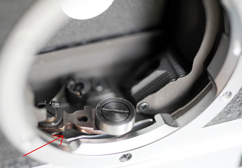

Traduit succinctement un certain ilarbs a des problèmes de fuite de lumière dans son M6 TTL. Un autre membre ("Rangefinderfreak") lui suggère de regarder du côté des vis du télémètre (message n°14). Si l'une de ces vis (la plus longue) est mal replacée à la suite d'une réparation ou d'une révision elle dépasse un peu et peut finir par endommager la structure interne du boitier causant ce genre de trou minuscule à l'origine des fuites de lumière.
Au message 19 Micromoogman (qui entre temps a racheté ce M6 défectueux!) pense avoir trouvé la solution au problème : en démontant le boitier il découvre un espace dans le boitier (indiqué en rouge sur la photo jointe à son message) qui peut-être laisse passer la lumière. C'est ce petit espace à l'arrière du boitier au niveau du sélecteur de vitesses.

Je mettrai quand même une pièce sur l'histoire du rembobinage de film car la forme de la trace lumineuse marque toujours la photo N et "s'estompe" sur la N-1.
Pourriez-vous me confirmer que dans le boîtier, l'image latente se crée bien à l'envers sur le film comme présenté sur le scan du lac des cygnes posté plus haut ?
