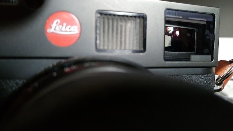

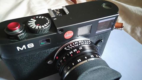

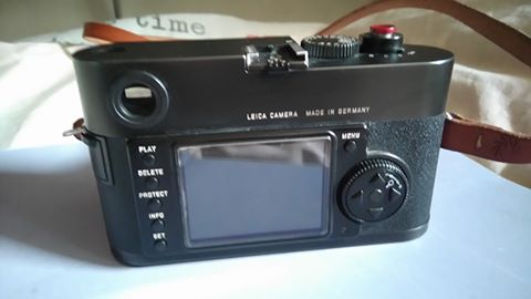

Bonjour sur mon M il y a des traces de décoloration ? sur le viseur, ça ne se voit pas dans le viseur ni sur les photos bien-sûr mais c'est gênant esthétiquement, je voudrai savoir si ça peut se réparer ? Je voudrai aussi faire reblanchir toutes les inscriptions même M8, vous pensez que c'est possible ?
Merci je joins deux clichés...

Je pense que ton viseur est juste crade.

Photo Suffren refait les lettres, en tout cas, il l'ont fait sur mon summicron de 84.

LeicaPhil a écrit :
le vendeur m'avait dit que c'était une décoloration irréparable
Il avait raison.
On ne peut rien faire contre le vieillissement de l'anodisation noire. Elle est plus rapide que sur les boîtiers anciens.
En revanche, la peinture des lettrages peut être dissoute et remplacée.

Faut lire un peu ce que les gens écrivent. LeicaPhil ne parle absolument pas de l'adonisation noire, mais de la fenêtre de son télémètre.

En fait ça s'amplifie peu à peu c'est une décoloration grise sur la fenestre du viseur, c'est pas grave du tout mais c'est inesthétique bien que ça ne se voit pas plus que cela, le vendeur sur summilux m'avait bien dit que c'était irréversible et irréparable, c'est de la couleur des deux bandes grises qui entourent la fenêtre.
Non je n'ai j'ai jamais essayé d'y gratter par contre je le frotte avec un chiffon mais ça n'a aucun effet...
oui Coignet, c'est vraiment la fenêtre du viseur, ce n'est pas la peinture noire qui elle sur les angles à tendance à se patiné, mais ça c'est très joli je trouve, je veut surtout pas y changer...
En fait je voudrai surtout refaire la peinture des lettres, ce doit être magnifique sur un boitier patiné d'avoir des blancs brillants.
C'est photo suffren qui font cela ?

Bonjour, c est le traitement anti-reflets qui se barre. Il n y a rien à faire sauf faire changer la vitre. Pour les lettres de la simple peinture en base aqueuse fait l affaire: remplir les lettres, un coup d' éponge puis un chiffon non pellucheux: ça prend 30sec chrono.
Edit (photo): pas le traitement mc: argenture, mais rien à y faire, c est sur la face interne
