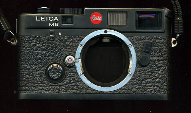

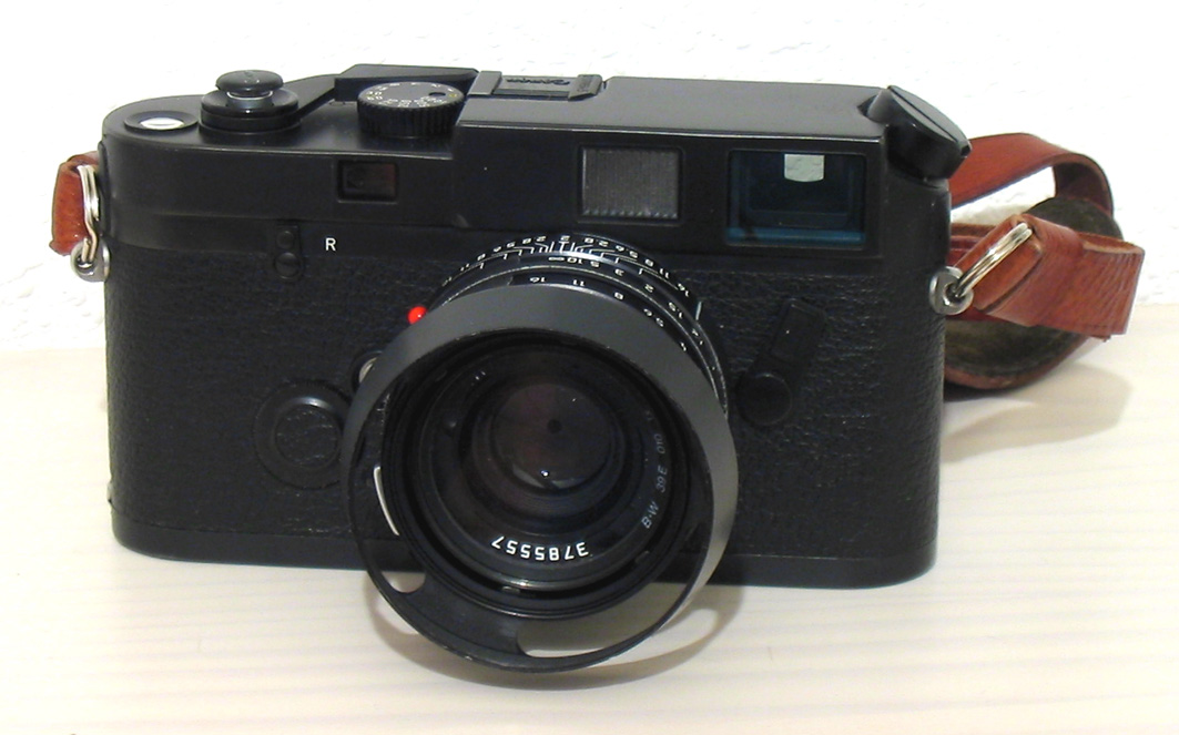

question à Faros:
pourquoi un M noir?
Xxxxx
Messages : 417
Depuis le 5 nov 2003
Raph,
Parce que c'est le mien, tout simplement .
Et que je le trouve très beau :lol: :lol:

@Faros
version chrome
Raph
Messages : 253
Depuis le 13 nov 2003
chez moi
@Faros
noir "sobre"
