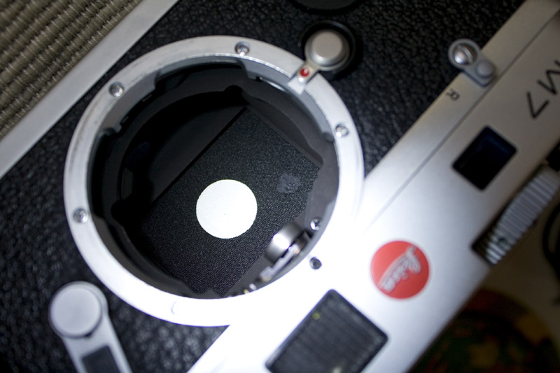

La methode de reparation pro eprouvée est la "rustine"
Photo Suffren en a l'habitude, prix tres raisonable.
Sur le M4, ils peuvent changer les rideaux, interessant à faire
en meme temps qu'une revision generale.
J'ai eu ce probleme sur mon M7:
un trou de soleil ( 1 à 2mm)
(Les rideaux ne peuvent etre changés que à Solms)
et ai réparé moi-meme avec succes.
Apres de nombreux tests avec de nombreux produits
dont le fameux ShoeGoo anglais, avec et sans ajout de pigments noirs....
j'ai trouvé un produit qui fait tres bien l'affaire:
Sikaflex 11FC
Attention, c'est tres delicat, faire des tests de simulation
avant, il faut etre tres précis et mettre la bonne epaisseur,
deborder legerement en surface...
