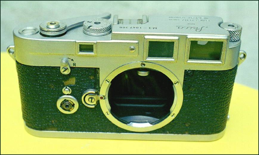

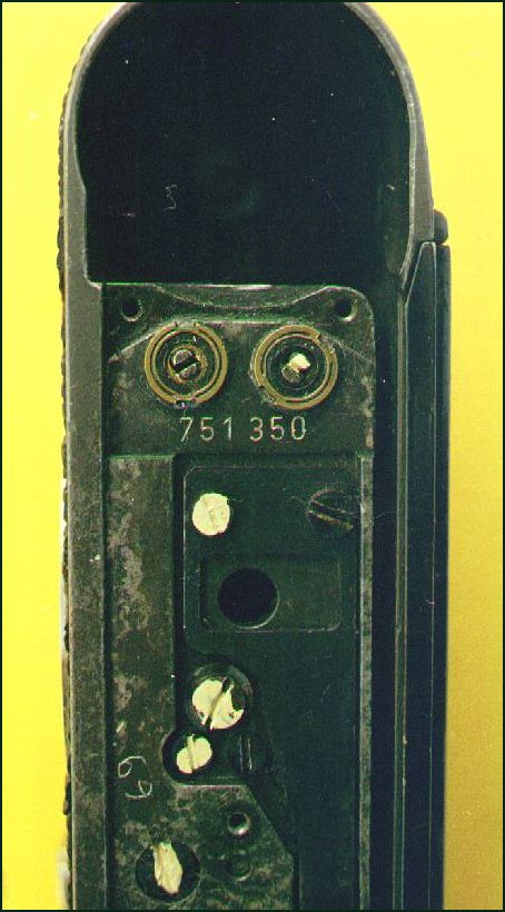

Ce n'est pas une modèle rare de Leica M3 que je vous soumets, mais vraiment un drôle de numéro ! En effet, ce M3 est triple ! Sa base est un des premiers M3 de 1955 (on découvre son numéro de série en dévissant la petite plaque du fond de boîtier une fois la semelle ouverte : n°751350), on le voit aussi à son bouton de rembobinage avec une seule vis (même le MP l'a pas celui là !) et à son presse film en verre...
Mais ce n'est pas fini : son capot est celui d'un M3 plus "récent", de 1962; quant à son obturateur et à son viseur, c'est celui d'un M2, avec cadre de visée de 35mm... Etonnant non ?
Malheureusement, l'obtu vient de me claquer entre les mains (un des deux rideaux s'est détaché) et je vais devoir faire réparer la bête...oui je sais ça va me couter cher mais c'est pas drôle de le voir comme ça!

    Le numéro de série caché...

J'ai déjà vu de tels M.
Ils sont le résultat d'un bricolage de mécanicien non Leica.
P.ex. à Paris Photo-Suffren a un mécanicien (ancien de Leica ?) qui pratique très proprement ce montage.
Ici, les vis semblent avoir été abîmées par un outil non Leica.
Raph
bienvenue au rayon bricolage.......
un "mécanien" bricolo a sévi.....le proprio espère le revendre.......et voilà un tour sur *bay, il trouvera un nouveau proprio d'ici peu....
