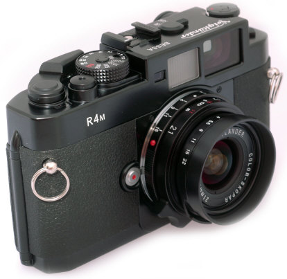

Sinon, je ne sais pas combien coûte le 21 modifié dont vous parlez (mais s'il faut qu'il cannibalise un Super Angulon et un Summaron vintage pour faire un objo, ça doit coûter une jambe), mais il existe aussi ceci, pour moins de 700$ :

Ah, mais quand je disais "ceci", c'est du boitier que je parlais, puisque le R4 intègre directement le viseur pour 21mm. Mais je conçois que si tu utilises rarement le 21, acheter un nouveau boitier "rien que pour ça" (même si le R4 est ok jusqu'au 35), c'est un peu too much :wink:

En effet, je n'avais pas compris l'allusion au boîtier, mais seulement à l'optique… Franchement, pour avoir essayé les boîtiers Bessa, je suis très loin d'être séduit… C'est jamais qu'un vieux Cosina 1000 relooké… Et j'ai déjà trop de boîtiers !
