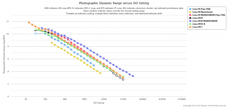

D'après DXO, c'est le M11... et de loin. Le M10 et le M240 sont à égalité sur ce point, par contre je n'ai pas vu le M10-R, qui a un capteur différent du M10.

J'ai trouvé plus d'informations détaillées sur ce site :
https://www.photonstophotos.net/Charts/PDR.htm
On peut même y comparer les capteurs de plusieurs appareils de plusieurs marques :content: .

Entre 12800 et 200 iso la différence n'est pas flagrante entre le M10 et le M11
12800 iso
M10 PDR 4.86
M10R PDR 4.93
M11 PDR 5.13
200 iso
M10 PDR 10.37
M10R PDR 10.21
M11 PDR 10.71 Mais à 63 iso PDR 11.82

Oui, tout à fait ! Comme quoi une courbe vaut mieux qu'un chiffre isolé :cool: . Il faut aussi signaler, comme c'est précisé sur le site, que sur ces courbes c'est la sensibilité de réglage (et non celle effective) qui est portée en abscisse. Là-encore, il peut y avoir des différences lorsque, comme c'est souvent le cas, la sensibilité effective est inférieure à la valeur de réglage, mais là ça dépend de l'appareil :???: .
