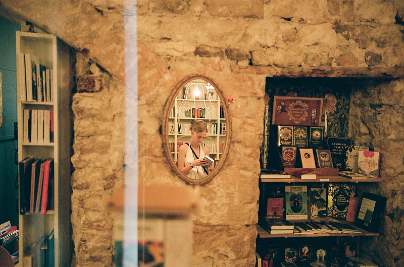

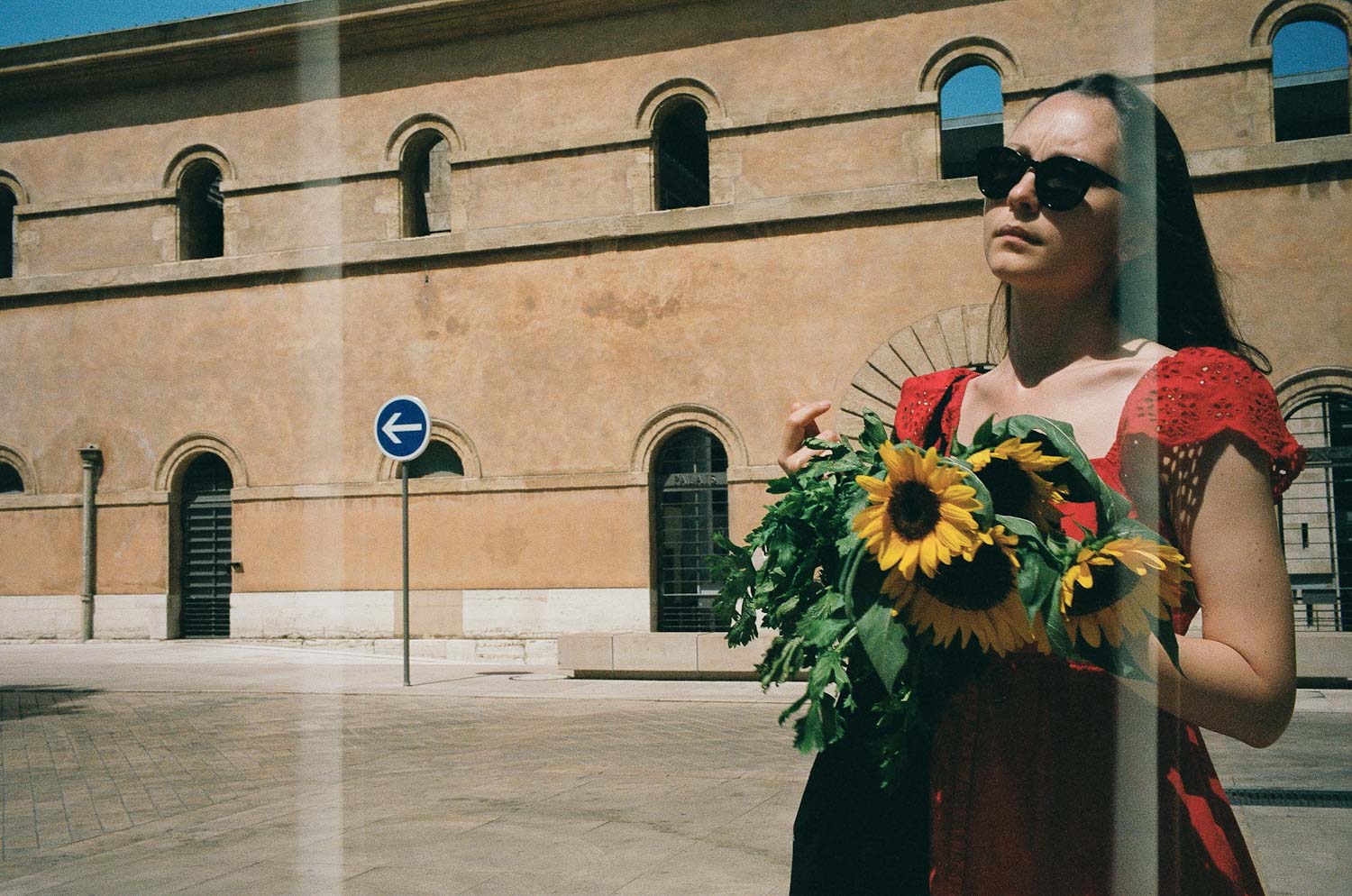

Après mes premières et délicieuses pellicules avec mon MP, j'ai remarqué d'après mes scans un petit souci.
En vacances, j'ai fait 3 pellicules, la première n'a pas de soucis ainsi que la dernière.
Néanmoins la deuxième semble souffrir d'un défaut de ligne blanche qui apparaît un peu au hasard sur le film, parfois une ou deux fois.
Ces lignes ne semblent pas être un défaut de fuite de lumière provenant du dos.
Ma théorie c'est soit un défaut de développement, une trappe fut mal fermée du processeur ou, le rideau collerait sur une vitesse ce qui provoque cette ligne rémanente ?
J'ai aussi imagine un défaut de mise en place de la pellicule.
Je récupère bientôt mes pellicules, je pourrais étudier le film pour voir d'où provient le défaut.
En soit, le problème semble être disparu car la pellicule suivante est parfaite :mrgreen:.
Selon vous, d'où pourrait provenir ces lignes ?

J’ai eu cela une fois - avec un MP. L’origine de la fuite est simple : en fin de film, lorsque la dernière vue n’est pas totalement armée, une fente apparaît entre les rideaux ; lors du rembobinage, à chaque arrêt (ce qui arrive avec la molette du MO, mais peu avec la manivelle des M2 à M6), cette petite fente laisse passer la lumière. Mon MP est allé 2 fois chez Leica avant de recevoir sa solution.
Depuis, je rembobine toujours avec un bouchon sur l’objectif, et plus de problème...
