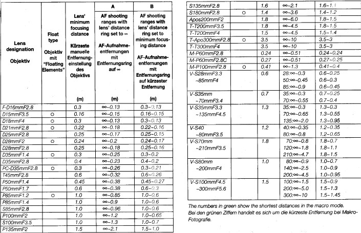

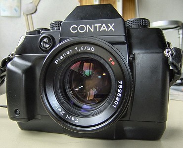

Avec un Contax AX le film peut se mouver sur 10mm. Voici la liste des objectifs employables:

Je ne connaissais pas cet appareil!
Quelle bonne idée pour la macro! :content:
Par contre on voit bien que même avec 1cm de déplacement (ce qui est énorme en terme d’épaisseur à ajouter au boîtier) ce n’est pas vraiment utilisable au delà du 50mm.
