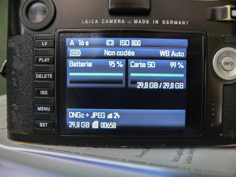

Pierre, pouvons-nous avoir le résumé sur l'écran LCD, après avoir appuyé sur le bouton "INFO".

Quand j'appui sur info il s'affiche les informations classiques:

Messages : 10572
Je vois,
sur la deuxième ligne on devrait voir "LD arrêt" et non "Non codé" = mettre cette fonction sur arrêt doit résoudre ce problème.
LD = Lens Detection
Ne pas oublier de mettre la mesure lumière sur "Classique" au cas où.
