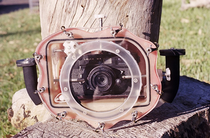

    Un caisson pour un M5...
Aussi étonnant que cela puisse paraitre, il y a moyen de faire des photos aquatiques avec un M5.
Assez normal pour un vilain petit canard (comme disent certains)... :wink:
http://blog.leica-camera.com/2017/10/23 ... e-aquatic/
