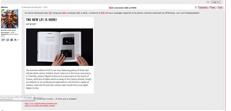

jfbaron
Messages : 1560
Depuis le 16 juil 2013
Voir cette comparaison dans LFI
Discussion dans ce fil
viewtopic.php?f=6&t=81008&hilit=LFI+M10&start=945
