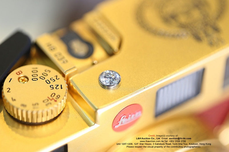

Quand même ... Il manque un ( gros ) diamant sur le bouton de déclenchement , faute de goût impardonnable ...!
Cette blague, il y a justement une édition similaire appelé "Diamond Edition" avec un diamant, merci Leica de penser à nous. :grin:
Mais il y a aussi une édition platinium:
Plus d'info ici:
http://www.mir.com.my/rb/photography/co ... index1.htm

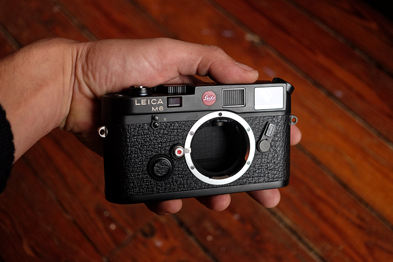

Whooooooooooo !!!!!!!!!! Je viens de recevoir le mien !!! Qu'est-ce que c'est bô en vrai !!!

Bravo, ça brilleuh :)
Reste à l'associer à un objectif et à une courroie pour enfin le nourrir d'un film !
