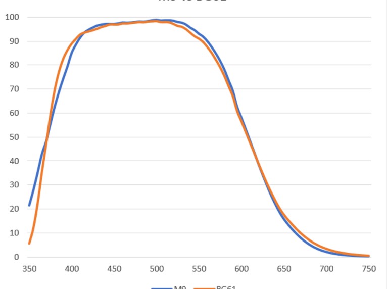

M6L voici une copie traduite sur le site Kolari
... le filtre Schott BG61 changé est garanti à vie et est de la même épaisseur que le filtre d'origine tout en faisant correspondre les propriétés de transmission (épaisseur et transmission de la lumière > deux points importants) et ....
"Il s’agit d’un verre hautement spécialisé fabriqué par Schott qui est intrinsèquement résistant à la corrosion, avant même que nous mettions un revêtement anti-réfléchissant et anti-bavure de protection supplémentaire pour sceller l’environnement. Ce filtre ne peut pas se corroder par conception, même si les revêtements sont rayés ou usés"
donc avec un revêtement anti-réfléchissant et anti bavure
Le filtre sur eBay est il le même ? mystère
Le filtre Schott de Kolari de mémoire vaut 200 E HT
Dans la dernière vidéo c'est plutôt pour le réglage du télémètre mais j'ai encore une deuxième vidéo de changement de filtre du capteur plus longue si cela t'intéresse.
Le M9 que j'ai fait changer le filtre va avoir sa première année de garantie en février 2026.
Filtre M9 (en bleu) et Schott BG61 (en orange)

Doc, le graphique est vraiment rassurant. C'est le prix de l'opération qui me bloque.
