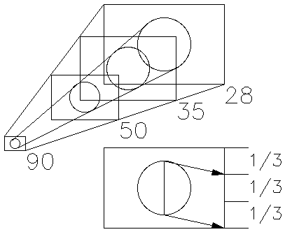

Bon, puisque "ça" continue, voici la réponse en français, et j'attends d'autres détails de la part de "Leica-camera.com".
Mais surtout, je propose que l'on reprenne son calme et d'ouvrir un NOUVEAU fil sur le sujet, plus à la hauteur de la réputationde sérieux, du site (penser aux visiteurs occasionnels). Sujet : la surface de mesure des M6 et suivants : — Constante ; — Sa délimitation en pratique ; — L'utilité, ou non, de sa délimitation précise (un peu polémique). D'accord ? PL Subject: AW: Zone de mesure sur M6 ? Date: Tue, 6 Jan 2004 17:03:11 +0100 From: "Pilet, Francis" <Francis.Pilet@leica-camera.com> To: <pierre.lison@chello.be> Cher Monsieur Lison la surface de mesure est toujours la même proportionnellement à la surface du format. Si vous enlevez l'objectif et que vous regardez le rideau de l'obturateur, la surface de la pastille blanche est celle de la surface de masure. Il est bien évident que vous devez vous imaginer cette surface en proportion au cadre lumineux dans le viseur qui correspond à l'bjectif utilisé. C'est tout! Bonne année 2004! Mit freundlichen Grüssen/Best regards/Sincères salutations/Saludos/Distinti saluti Leica Camera AG, Francis Pilet, Information Service, e-mail: francis.pilet@leica-camera.com Tel.: ++49 (0) 6442 208 423 |

citation : Il est bien évident que vous devez vous imaginer cette surface en proportion au cadre lumineux dans le viseur qui correspond à l'objectif utilisévoilà l'important! en clair et sans diplomatie, cela varie en fonction de l'objectif et du cadre affiché (qui lui est souvent couplé à l'objectif à l'execption du 21/24). Ce qui regroupe les schémas issus du manuel d'utilisation du M6 avec mes essais avec mes boitiers et optiques. "c'est à peu près" la même chose que constant.......pour moi NON. Raph |

Ben oui !
Cela varie, forcément, … DANS LE VISEUR, puisque le grossissement de celui-ci est constant ! Mais la SURFACE DE MESURE, elle, reste CONSTANTE par RAPPORT à CHAQUE CADRE correspondant au FORMAT ! Capito ? Alors, on se le fait ce nouveau fil ? (je suis prêt) |

C'est vraiment durdur !
Je n'ai JAMAIS dit que la surf. de mesure était CONSTANTE dans le VISEUR ! Mais qu'elle l'était par RAPPORT AU FORMAT et donc par RAPPORT à chaque cadre (du viseur) représentant chacun le format ! (13 ou 23 % ?) Je commence à m'énerver "un peu", mais c'est du français, non ? : "Rapport de a sur b : quotient de a par b" (Larousse) "Rapport" du diamètre au petit côté du format (1/2 ou 2/3 ?). Et aussi, comme le "rapport" des côtés d'un format DIN est de 1/*2, le "rapport doré" de 1/1,618, le rapport des côtés du format 24 x 36 de 1,5 etc. Maintenant, que l'on trouve cela utile à savoir ou non, c'est à chacun d'en décider. Mais ce n'était pas vraiment le question, même si on peut en discuter. |

| Lison |
Spécialiste Messages : 2052Depuis le 29 mai 2003 50°48' 45.22" N 4°19' 24.74" E (Bruxelles) |
C'est-y pas mieux comme ça ?
(éventuellement, cliquer sur l'image)
