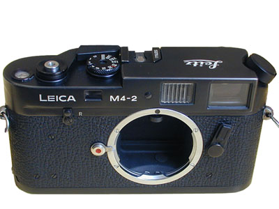

pour ceux et celles qui souhaiteraient démonter le capot de leur M4-2, attention :
Il faut retirer la plus haute vis de la bague de la monture, celle qui est en noir sur la photo suivante. Il y a une "patte" qui relie le capot à cette bague.
