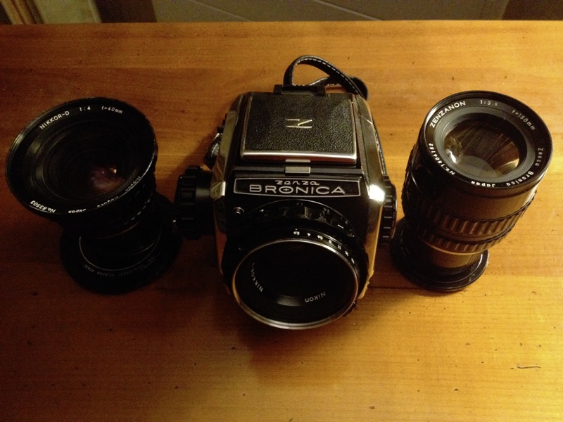

Ce problème de capteur m'agace tellement qu'aujourd'hui j'ai décidé d'offrir une nouvelle jeunesse à mon Bronica S2A.
J'ai assuré moi-même le SAV: changement des mousses du dépoli et des dos, nettoyage, vérification à vide: tout semble OK. Reste à vérifier que la mise au point est correcte mais je ne suis pas inquiet.
Bon, il est bruyant, lourd et encombrant mais il fonctionne à merveille pour un boitier 41 ans. De plus, je lui trouve une certaine élégance avec ses chromes. mais surtout, son "capteur" est exempt de tâches :content-anim:
Il faut aussi que je prépare mes cervicales si je veux l'utiliser sans pied: là c'est beaucoup plus compliqué.
