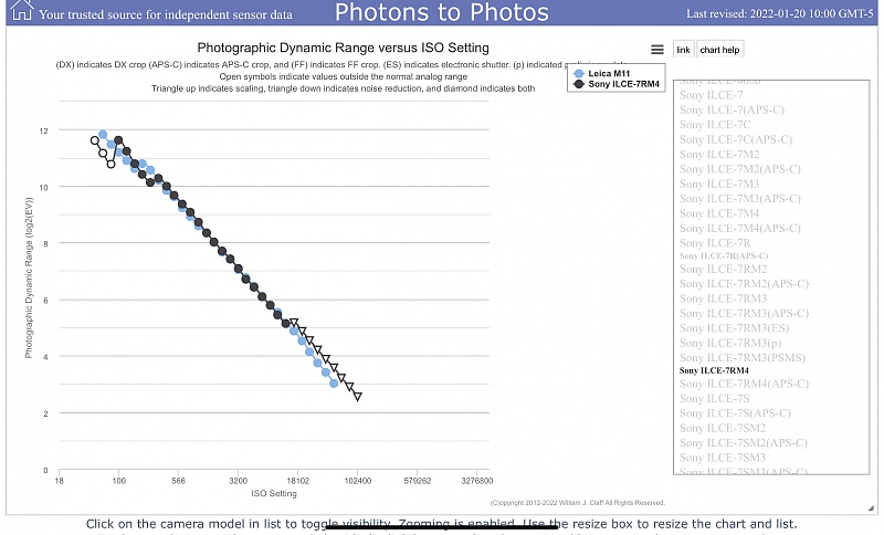

Peut-on connaître qui fabrique le capteur du M11?
Très probablement Sony.
On peut faire confiance, est-ce bien important de tout savoir...
Mais juste comme ça, en passant :
(6328/24) x 32,9)
x (9528/36) x 43,8)
= +- 100M
et
(6328/24) x 40)
x (9528/36) x 53,4)
= +- 150M
:wink:

Sachant que corrélation ne veut pas dire causalité, pensez-vous que le capteur du M11 est fabriqué par Sony?
Le silence règne autour de l’origine du capteur, mais la pénurie de composants oblige peut-être à faire des concessions?
Je ne fais que spéculer; en attendant de mettre la main sur un M11 et tester par moi-même.
PS : c’est par simple curiosité car l’origine du capteur n’a finalement aucune importance.
