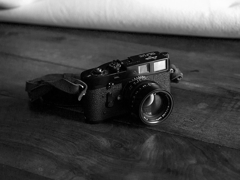

beveziers a écrit :
Perso, moi j'aime bien celui-ci dessus, mais j'ai pas 2 ptits boutons comme cela sur le miens.
Bien à vous.

beveziers a écrit :
Très sensuelle ce M2 :D

Un M2 laqué noir, c'est tellement beau ! :grin:
