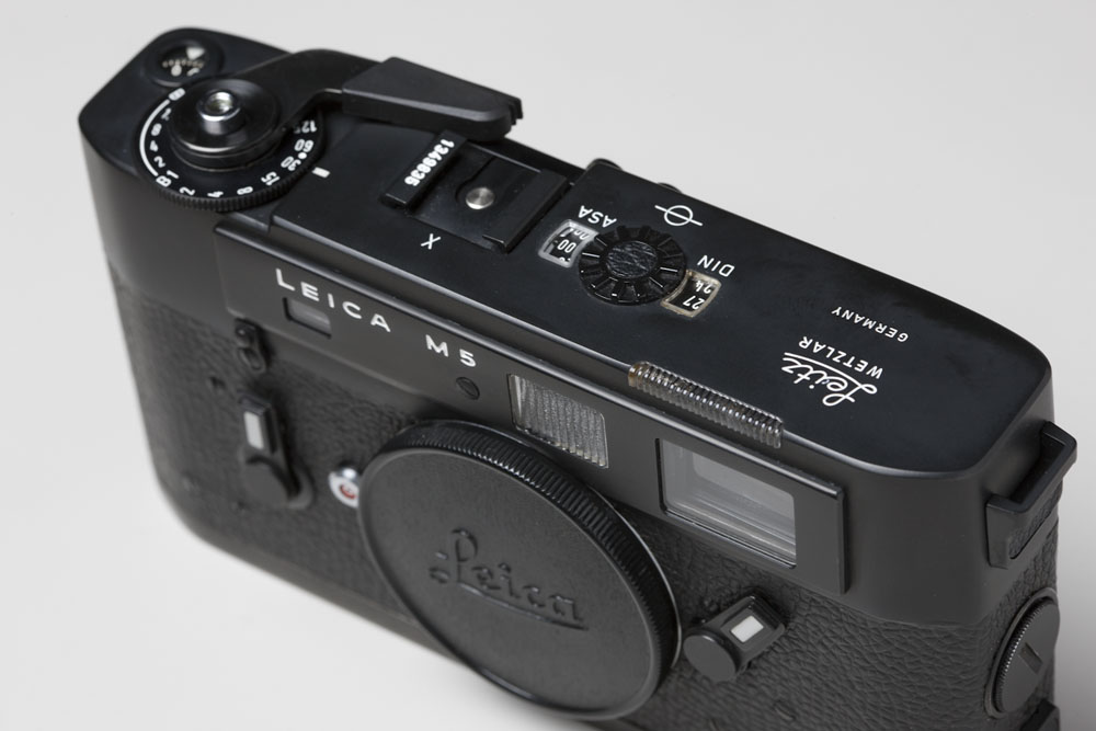

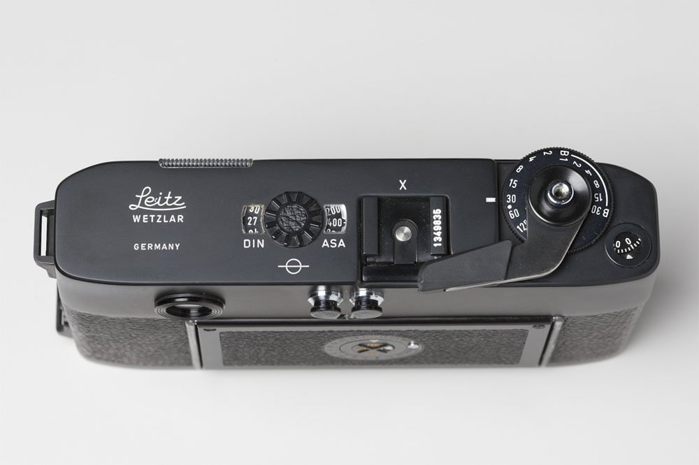

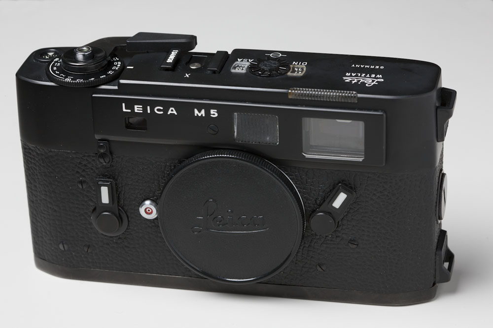

En regardant dans le forum j'ai bavé devant les posts sur le Leica M5... Il m'en fallait un ! C'est chose faite je l'ai depuis aujourd'hui.
Le voici :)
C'est un retour au source car j'en ai possédé un il y a bien longtemps, mais comme à l'époque je ne jurais que par mon 4 de 21 mm, le M5 n'était pas le boitier qui convenait, je l'ai donc revendu... Et regretté bien vite :evil:
Je me pose la question suivante, les cadres du M5 affichent le 35, 50, 90, 135 :o
Or, le mien affiche en plus le 28 mm il me semble, un peu comme le M6 quand on manipule le levier à fond vers la baïonnette :shock:
Les vôtres sont ils pareil ???

:applaudir: pour cet achat. On le dirais comme neuf. :wink:
JSE
Messages : 1280
Depuis le 13 déc 2007
Laval
je n'ai pas la réponse à ta question mais il est magnifique! :applaudir:
Polo
Messages : 2152
Depuis le 7 mars 2006
Bourbonnais
Magnifique état pour faire de magnifiques photos!
