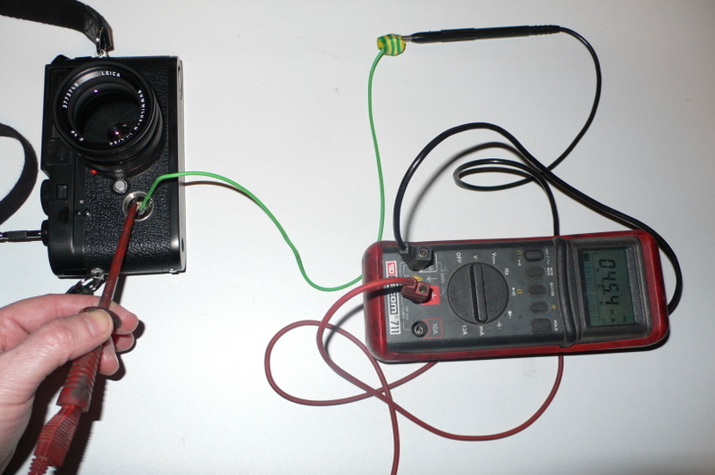

Voilà j'ai fais mes petites mesures... en voici les résultat :
Appareil armé :
Mesure en pause B et temps de pause diverse : de 30 à 60 mA
En pause B déclenché : 55 mA
Sur OFF : 0
Appareil non armé :
Mesure en pause B et (temps de pause diverse) : de 30 à 60 mA
Sur OFF : 0
Conclusion :
- en pause B déclenché le posemètre est en circuit.
- armé ou pas, le posemètre est en circuit par simple pression du déclencheur que la molette soir sur B ou tout autre réglage de vitesse.
- seule la position OFF coupe le circuit.
Après relecture de la notice (http://www.summilux.net/m_system/LeicaM6TTL.pdf) page 24 notamment, cela n'est pas normal.
J'suis donc bon pour la réparation... si je veux utiliser la cellule de mon M6 sans stocker 10 piles pour l'année :!:

Voilà donc comment j'ai mesuré la conso....
J'ai bien dis que je n'étais pas électricien :lol:
La pile neuve 3V au lithium est sous le ruban jaune et vert.
Si vous avez des remarques concernant la conso de mon boitier, elles sont les bienvenues.... merci
Arnaud
Arnaud
Aaaah oui...! Astucieux pour la pile. Je n'ai jamais pensé à l'externaliser et je me couvre la tête de cendres tant je suis honteux. Merci

Je viens de tester mon M6 non TTL et mon R4s2 avec le montage indiqué et c'est OK.
Pour le M6, j'ai une consommation de 10 mA quand la cellule est activée et 0 si l'appareil n'est pas armé ou sur la pose B. Nickel...
