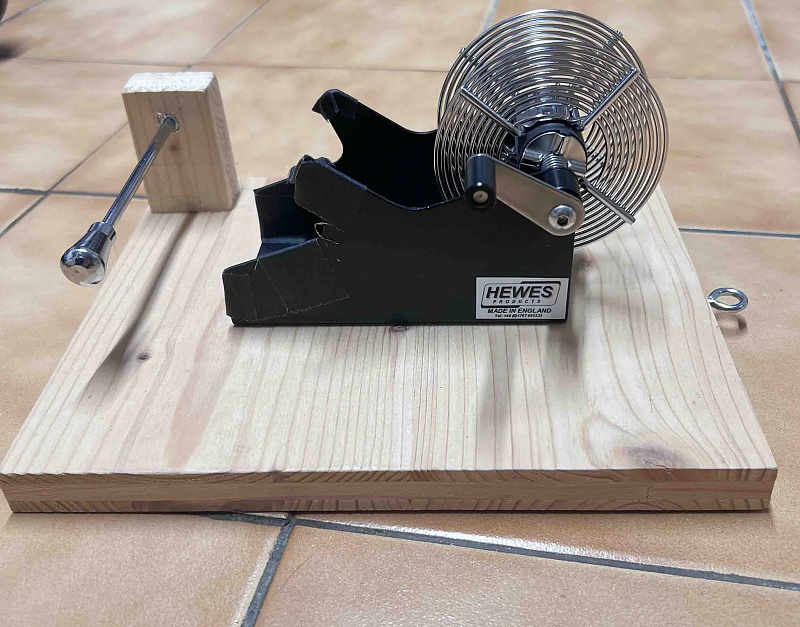

Personnellement, je n'utilise que des spires plastiques, sans problèmes.
J'ai quelques spires inox (K&D, Kindermann, Ilford...) mais je n'ai pas trouvé le mode de chargement "centrifuge" très probant .
10 secondes avec la manivelle. :content:
et on peut la réutiliser humide :content:
