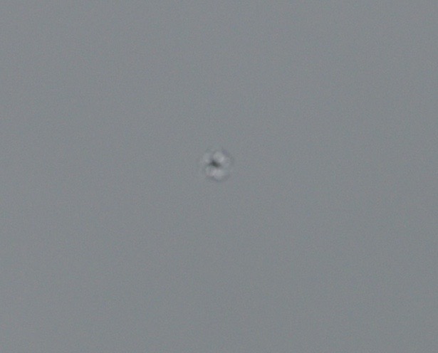

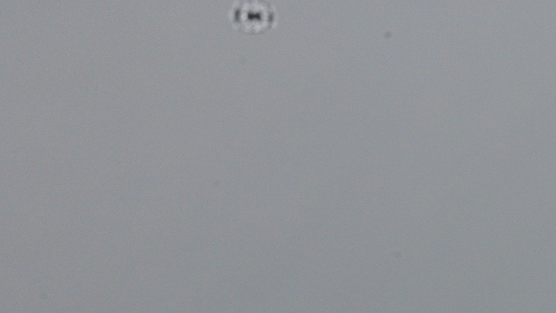

    Corrosion ou pas?
Messages : 95
Depuis le 28 oct 2013
Bonjour tout le monde,
Quelqu'un pourrait me dire s'il s'agit bien du problème de corrosion? Merci par avance :)
Messages : 21230
Cela y ressemble...
Quasi certain... :mrgreen:
Seul moyen de le savoir, un nettoyage de capteur et si les tâches persistent...
peter dremel
Messages : 711
Depuis le 7 sep 2012
Houilles
n'hésite pas à passer chez Leica bd Beaumarchais... ils te feront le nettoyage et le diagnostic...

Tuan
Messages : 95
Merci de vos réponses :)
J'ai fait diagnostiquer par Mr.Hervé du Leica 11ème, il s'agit bien de la corrosion!
Il est parti en voyage en Allemagne pour le changement du capteur.
Bonne journée à vous tous!
