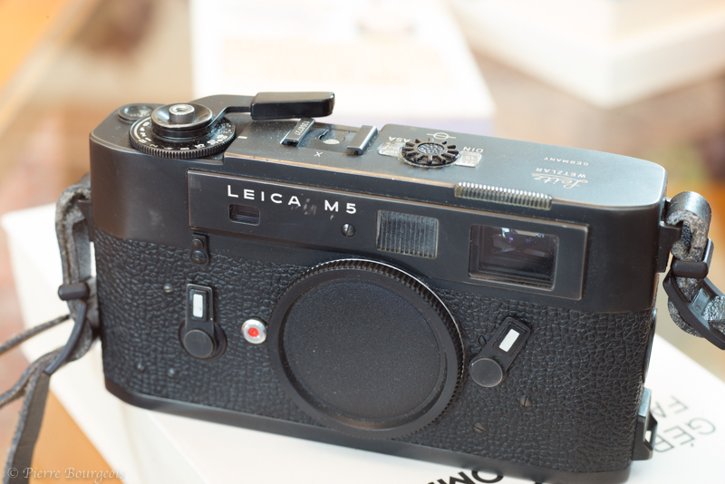

alors, je rejoins le cercle du M5, un hasard (heureux, même si les circonstances le sont moins). En bref, un héritage d'un oncle Leicaiste époque argentique. Une belle série d'objectifs et de boitiers. Dont ce M5 baroudeur, noir, 3 oeillets.
Passé cet après-midi chez Photo Suffren pour récupérer une pile et acheter une pelloche (ça doit faire bien 15 ans que ça ne m'était plus arrivé). La cellule réagit bien, restera à voir le résultat après quelques clichés.

au test (avec le levier des cadres), l'aiguille ne va pas tout-à-fait jusqu'au repère cranté mais ça varie bien quand je modifie l'ouverture et les vitesses. j'ai hâte aussi de voir le résultat au développement. A suivre...
