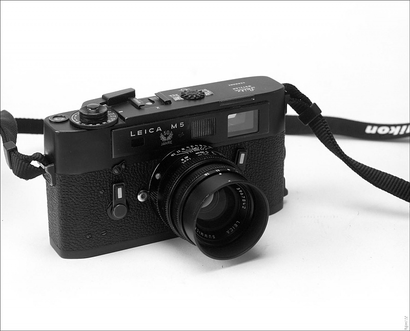

Mon M5
:iboitier: Nikon SUPER COOLSCAN 9000 ED
Filament
Messages : 15007
Depuis le 2 nov 2003
M5 anniversaire en plus ! :applaudir:
Messages : 10590
:content-anim: Très beau M5 "cinquantième" anniversaire utilisé récemment :!:
Le levier de rebobinage sur "R"...
