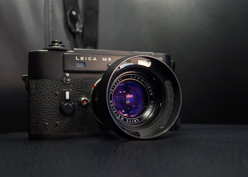

1 - L'utilisez-vous encore ? Venant de l'acquérir j'ai bien l'intention de l'utiliser régulièrement
2 - L'avez-vous en 2 ou 3 lugs ? 3 lugs mais je ne me sers que des deux d'origine
3 - Noir ou chromé argent ? Noir
4 - Comment faites-vous pour la pile ? Adaptateur MR-9 et piles à l'oxyde d'argent pour rester argentique jusqu'au bout!
