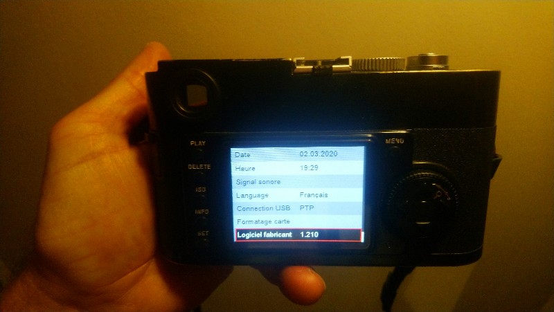

Dernier firmware

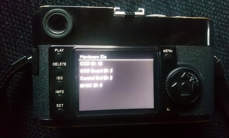

Merci pour les infos, je viens de regarder le mien
Le verre de l'ecran est mort, mais ça donne ça
ID=16
Ccd board ID=2
Control board ID=2
M10c ID=0
