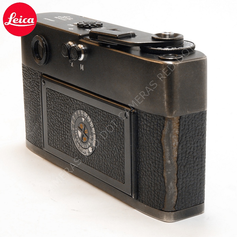

@LOOHW: je croirai quand je verrai une photo d'un M5 ou CL bien laitonné, comme il y en a des pages et des pages pour les M3, M2, M4, et autres M8.2, M9 ou M240 "reporter"...

http://www.reddotcameras.co.uk/m-bodies ... 2-lug.html
Peut être un début de réponse. :content:
Messages : 8047
Humm... Peut-être, mais pas évident du tout ces vagues reflets :non:
C'est pas du laitonage. Cette teinte jaune sur les arrêtes est un effet d'éclairage ça m'ai déjà arrivé sur des packshot.

j'ai eu longtemps un M5 black paint 2 lugs dont les arêtes du capot et de la semelle s'étaient usées et c'est bien du........................
LAITON qui apparaissait partout!! sur ce point absolument aucun doute
