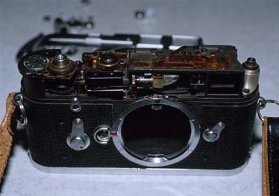

Ce M3 est un M2, mais qu'est-il ecrit sur le capot.
Car le boitier lui c'est un M2, le capot du M3 monte sur un boitier M2.
Gérard
GM 94
Métrot Gérard
Messages : 690
Depuis le 1 jan 2005
La platine d'armement semble être du M3 avec le compteur M3/M4,
Donc cela voudrait dire que le télémètre a été changé par un télémètre de M2 ou M4.
Là je crois qu'il faut avoir le matériel en main pour savoir exactement.
A suivre
Gérard
GM 94

Revenons au sujet… Coignet a raison : à ma connaissance, tous les Leica M3 possèdent une collerette entourant le bouton de verrouillage de l'objectif.
Je partage l’avis de Gérard. L’examen du bloc viseur-télémètre illustré ci-dessus m’incite à penser que ce boîtier serait en réalité un Leica M2 (on distingue le berceau des cadres, en position fortement inclinée).

Les cadres de parallaxe du M3 sont parallèles au plan du film, alors que là
les cadres sont à 45° comme les M2/M4.
Donc c'est certainement un boitier qui a été modifié.
Ceci ne gène en rien le fonctionnement du boitier, mais la télémétrie n'a
rien à voir avec celle du M3.
Beaucoup de Leica M ont été modifiés pour certains Pro et autres.
Gérard
GM 94

Je pense moi aussi que ce boîtier est en fait un M2, car en plus de ne pas avoir la collerette il semble être noir, or les M3 noirs sont rares et coûtent une fortune, même en pièces détachés. :wink:

Tu entends quoi par modifié ?

Tout cela est dans le domaine du possible sinon du probable mais manque le disque compte vues du M2 si c'en est un.
Difficile à affirmer avec cette photo.
Le capot n'est pas encore en place bien sûr mais le levier d'armement l'est.
Ce doute serait levé si Sylvain envoyait une photo visualisant les commandes. Cela permettraitt de voir le disque spécifique d'un M3 avant la mise en place du capot.
C'est dire qu'une photo de la face supérieure nous éclairerait.
Jean
sylvain
Messages : 3610
Depuis le 14 sep 2005
Et bien concernant le compteur de vues,c'est une platine type M3.Il ne possede pas le compteur du M2 autour du levier d'armement.
Par contre ici les M3 que je vois passer ne sont pas tous les memes niveau telemetrique,donc il existe pas mal de combinaisons possibles.

Alain, sur cette photo aucun indice ne permet d’affirmer qu’il s’agit d’un boîtier laqué noir : les parties métalliques "noires" visibles (en haut et en bas) deviennent dissimulées (respectivement par le capot et la semelle) lorsque l’appareil est remonté. En outre, chez les Leica M3 et M2 laqués noir, les œillets de courroie sont également laqués, alors qu’ici ils sont chromés.

Il faudrait examiner ton boîtier pour le préciser ; a priori la ceinture pourrait avoir été changée, puisque tu affirmes qu’elle ne comporte pas de collerette entourant le bouton de verrouillage de l'objectif.

Merci Jean D. pour ces précisions. :)
J'en profite pour remettre la photo, histoire de pouvoir suivre plus facilement.
D'ailleurs, j'en ai profité pour regarder une photographie d'un véritable Leica M3 noir et sur cela, le sélecteur de cadre, le retardateur, le levier qui permet de rembobiner la pellicule ainsi que le levier d'armement (sans parler des colerettes) sont noir.

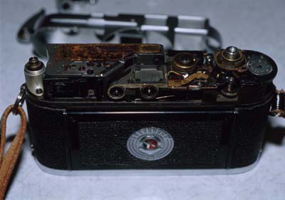

J'ai trouvé ça si ça peut t'aider !
Jean D.
    Autopsie d'un M3
Messages : 6261
Depuis le 24 jan 2004
Bonjour !
Alain : je n’avais mentionné que les œillets de courroie (éléments "indémontables"), mais bien sûr l’ensemble des éléments amovibles (leviers, etc.) est laqué sur un boîtier Leica M3 et M2 laqué noir.
Une petite différence existe chez le Leica M4 laqué noir : la cuvette du déclencheur est chromée "brillant" et les oeillets de courroie sont également chromés, alors que ces éléments sont (comme le reste) laqués noir chez ses deux grands frères.
Mike : ce boîtier, c’est un Leica M3 chromé au début de l'autopsie !
