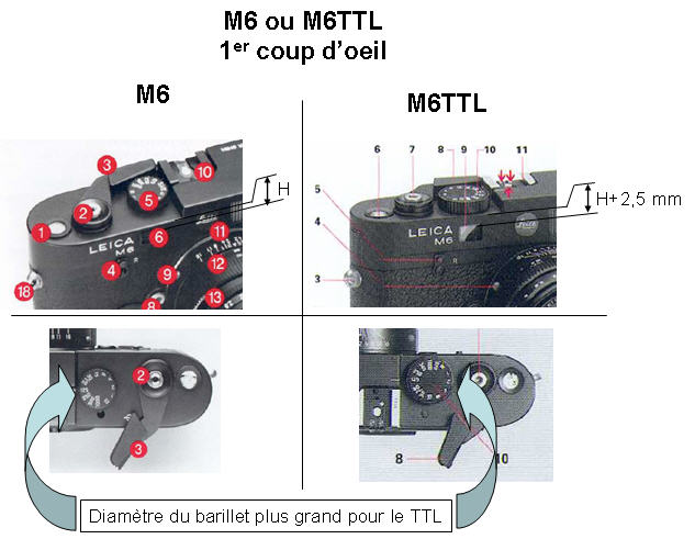

Pour répondre à Kadolor sur les motivations d'un choix d'un TLL.
Eh bien justement parce que la plage de mesure démarre à -2 IL contre 0 IL pour un M6 dit "classique".
Ensuite le barillet de sélection des vitesses tourne dans le sens des indications dans le viseur.
Voici une petite image qui montre aussi que le barillet est de plus grand diamètre, ce qui permet de le tourner facilement avec l'index tout en gardant l'oeil dans le viseur.
Dernier avis, je conseil de laisser passer les modèles TTL de 1998, ils sont connus pour avoir quelques soucis de carte électronique.

- La molette des vitesses est beaucoup plus pratique ; on peut la tourner avec l'index facilement sans oter l'oeil du viseur, et elle tourne dans le meme sens que le diaph et les fleches dans le viseur.
