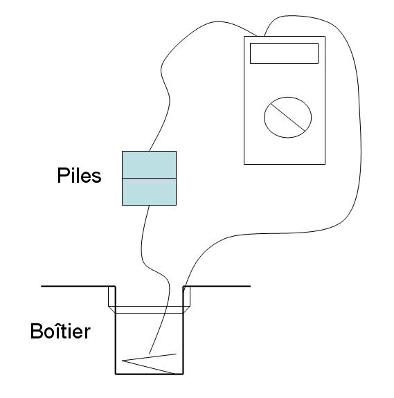

L'idéal oui ce serait de contrôler la conso, en atelier si tu ne peux pas le contrôler de ton côté. Il te faut juste un amperemètre en série avec des piles neuves.
amateurdarts
Messages : 2625
Depuis le 13 déc 2005
Le Cheylas
Merci pour l'info,
En série voudrait dire ca :
J'active donc la cellule et quelle valeur dois-je trouver ?
Merci
