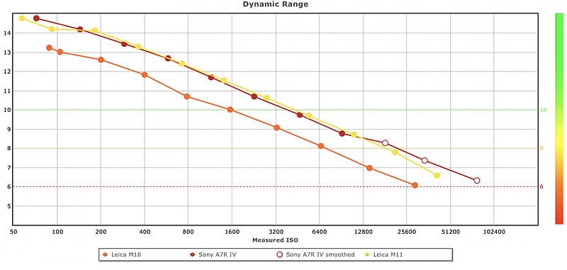

Je m'avance peut-être mais je crois que le gain de dynamique sur les M11 est pas perceptible quand on monte en iso
Messages : 21339
Source : DXO
La dynamique décroît quand la sensibilité augmente et cela reste vrai pour tous les capteurs.
La sensibilité nominale du capteur du M11M est de 125 Iso.

Je voulais en fait écrire ceci: Le gain à 18 Mpx de +1 en dynamique serait perceptible quand on est à haut iso face aux 60 Mpx a haut iso.
Messages : 21339
Le conditionnel reste de rigueur :wink:
J'avoue ne pas avoir cherché de telles courbes de test, si elles existent.
