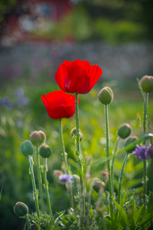

Messages : 8315
Voici un test M240 + Summarit 75 sur le rouge des pétales de coquelicots en contre jour. Ici il y a un grosse récupération dans LR4 des rouges dans les zones les plus lumineuses des pétales, où initialement sur le fichier brut elles étaient quasi jaunes. Tout comme avec mon 5DII, le cmos à effectivement bien du mal à restituer correctement les rouges si peu ils sont en léger surexposition. Tandis que la base des pétales est bien ressorti d'un beau rouge dont je n'ai pas touché.
alexg
Messages : 1053
Depuis le 7 fév 2006
paris
Très très brulés ces rouges ou c'est mon écran ?
Doc Henry
Messages : 4346
Depuis le 29 oct 2007
Merci Pierre voilà un avis intéressant avec une comparaison avec l'EOS MKII à Cmos !
brûlé pas pour moi , disons très vif !
