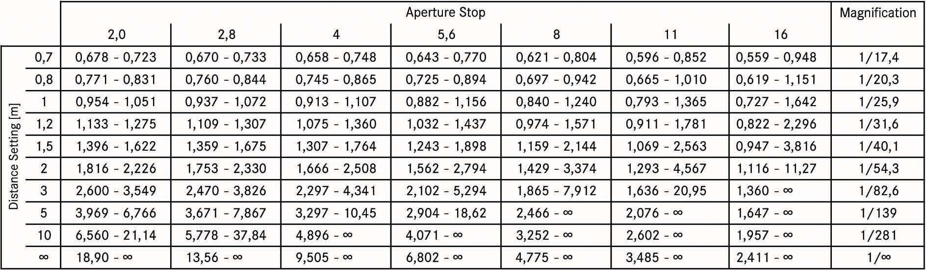

Existe-il des diagrammes de pdc attachées aux optiques leica? J'ai regardé le lien proposé plus haut, mais je ne comprends pas l'anglais!!!
Lors de la mise au point, il n'est peut-être pas nécessaire, en raison de la plage disponible à chacune des ouvertures et en fonction de la distance, d'être pile poil. Car quand le sujet bouge, cela me parait particulièrement ardu de conserver la mise au point absolue. Mais peut-être s'agit-il d'un manque de pratique.

citation :
Oui, sur le site de Leica il faut télécharger les fichier techniques PDF, il y a des graphiques ....

Bien. J'ai trouvé une doc sur le cron 35 asphérique. Je suppose qu'à un poil près, la table de PDC est la même que pour le préasphérique? Sinon, avez vous ça dans vos tiroirs?
J'en profite pour demander la même chose pour un Elmar 50 rentrant.
Et même à moins d'un poil près :wink:. Pour un même format (ici 24x36), la profondeur de champ dépend de la focale, de l'ouverture et de la distance de mise au point.
Personnellement j'utilise les tables des profondeurs de champ que l'on trouve sur... summilux.net ! ;-)
Par exemple pour le Summicron-M 35 mm f/2 Asph. :
http://www.summilux.net/m_system/images ... ph-pdc.jpg
Elles sont accessibles depuis chaque fiche consacrée à un objectif...
